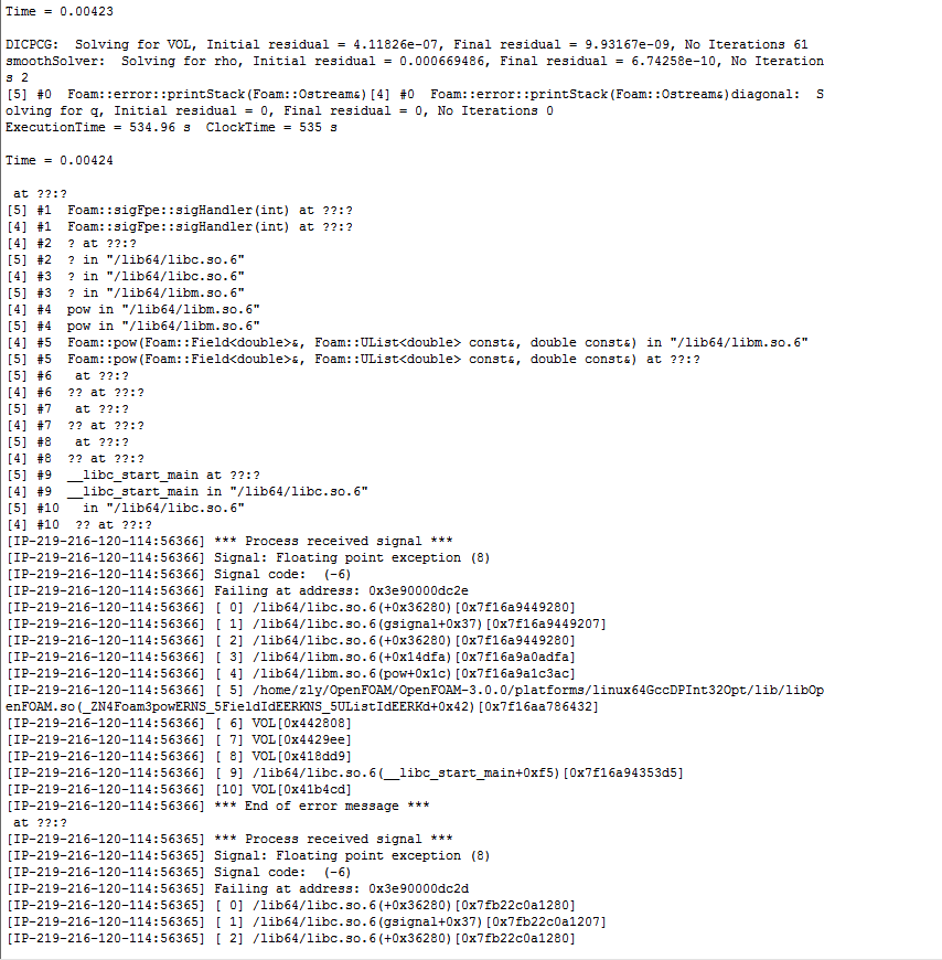

    那个求q的程序是我自己编的。之前算300步就会停止,后来我加密了网格也只能算到400步 ,但是看结果还是比较正常的结果。
    好像是你的pow函数里面有什么负数啊 零啊之类
