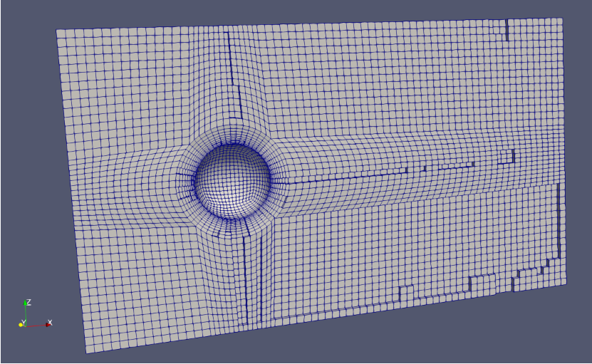

    大家好,如图所示
    本质上是一个三维问题,在水池里面有个小球,目前我可以使用pointwise划分结构化网格。这里我想问一下是否可以使用blockMesh?
    谢谢大家
    可以用,但是不建议用,blockMesh太费劲了,
    有一种情况可以:你需要频繁的改动网格节点,这种情况用blockMesh,花一个小时画个网格,以后可以省去调节点的功夫

    用这个呢?https://github.com/damogranlabs/classy_blocks
