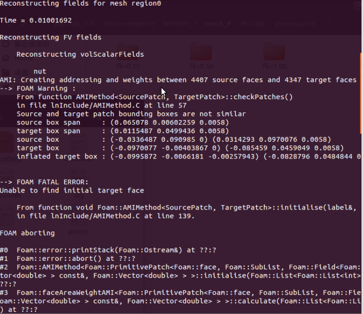

    我用的是2.3.0,算例时双流道的泵,有周期面,有动静交界面,动静交界面采用AMI处理,计算可以进行,但是在重构流场(reconstructPar)的时候出错,错误信息如下,有人遇到过这个问题吗,CFDonline上有很多人遇到这个问题,但是没有解决方案

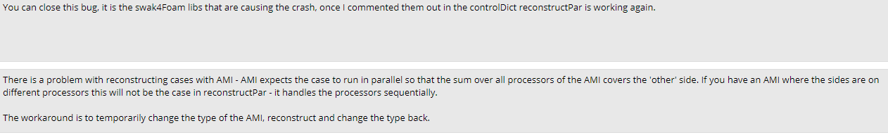

    已经有人提交bug反馈了,结论是有两种方法,
    一是swak4Foam引起的,注释掉就能用,但是我的算例并未用这个库,所以这个解决不了;另外一种是说AMI分到两个processor上引起的,解决方法是,先临时将AMI边界改成其他边界,合并完成之后再修改回来;下面是链接

    @benqing 试了一个流场nut,第二种方法也不行,提示下面错误
