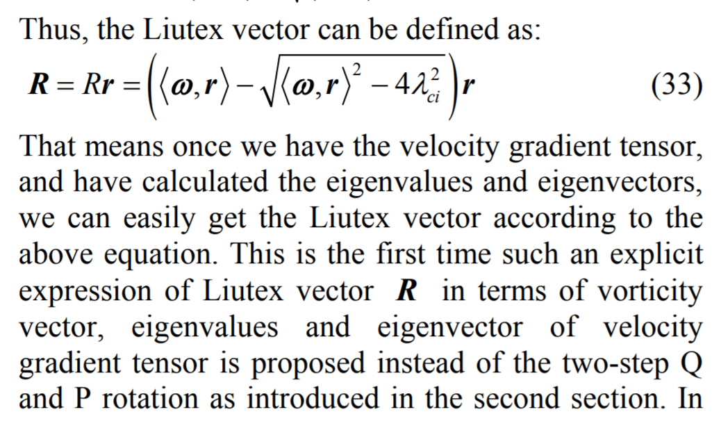

    看到相关的文献都说第三代liutex涡识别方法具有极大的优势,但是如何在paraview后处理中去实现呢??有没有尝试过的大佬分享一下如何实现?
    在paraview里面实现不容易,你可以用openfoam编程实现,比如下面的方程33
    https://link.springer.com/article/10.1007/s42241-019-0048-7
    @李东岳 http://www.jhydrodynamics.com/en/download-of-liutex-code/ 这个已经有了个开源的代码
