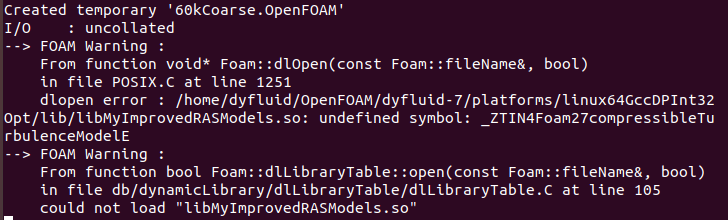

    请问你解决了你的问题么?我是修改了湍流模型kOmegaSST,编译成功形成了自己的库,跑算例的时候也没有报错,但是用paraFoam打开看流场的时候出现类似错误,如下
    请问你是怎么解决的呢?

    @fangyuanaza 在controlDict里面把这个删掉就行了
    F 1 条回复 最后回复

    fangyuanaza
    @东岳 李老师好~请问是把哪个删掉?算例里面的controlDict只是增加了一行
    libs ("libMyImprovedRASModels.so") 也就是加载了我新生成的库
    就是把这一行删掉
    其实你用paraview就可以了
    F 1 条回复 最后回复
  • F 离线
    F 离线
    fangyuanaza
    @东岳 是的~ 这样就不报错了 谢谢李老师~~
