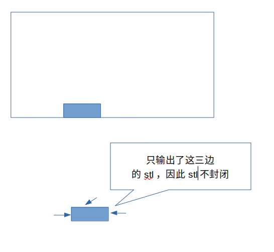

    有个问题请教大家,我现在想利用snappyhexmesh在一个计算域中扣出一个房屋,留下外部流场,这个房屋实际上只有屋顶和四周墙壁的stl,没有地面的stl,因此整个stl不封闭。像请教一下大家这样还可以用shm吗?
    Samuel-Tu
    简单验证了一下,可以用shm,没问题:xinxin:
