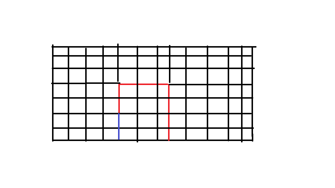

    遇到一个以前没遇到过的工程问题,就是流场里面有一个没有门的房子,风可以从门洞吹进房子 里面。以前遇到的问题都是全封闭的房子,因此把房子内部的网格挖除,把房子边界面上的面单元设为wall就行。但是现在风可以吹进房子里面,也就是说房子内部也有网格,不能挖除,这个怎么画网格呢。
    目前我的想法是,房子内外整体划分网格,把处于房子交界面上的面单元设置为wall,即红色的面单元是房子的屋面和墙壁,设置为wall,蓝色的面单元是门口,还是内部单元。不知道这样是否可行。也就是说房子内部和外部的单元是共节点的,交界面上的单元属性从内部单元,改成了wall

    @Samuel-Tu 可行蓝色可以设置为internal面,顺便统计一下风量
