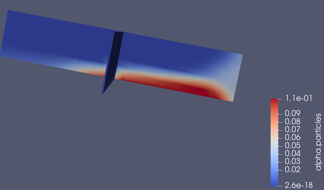

    @Zhy2022 您好,我的入口沙子体积分数0.038,沙子堆积体积分数显示0.11左右,没有到0.62,请问您是怎么解决这个问题的?5d9e0f95-a7aa-483b-beec-8f8c4f45e87f-image.png
    Z 1 条回复 最后回复
    Zhy2022
    在 中回复了 祝收敛 最后由 编辑
    #52
    @祝收敛 感觉像是frictionalStressModel和granularPressureModel选择不当的问题
    祝 1 条回复 最后回复

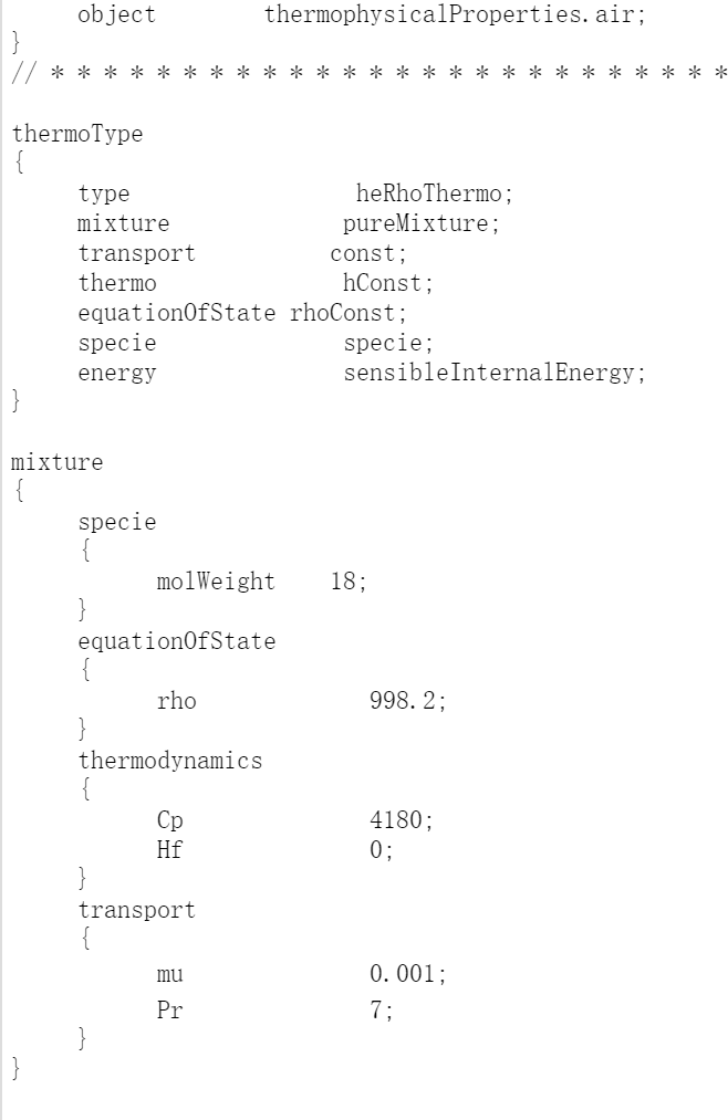

    #53
    @Zhy2022 您好,frictionalStressModel和granularPressureModel里面的模型我都试了一下,并且有的跟fluent选的一样,但还是这个问题。我能否把算例分享给您,你帮我看一下,我的模型网格是20倍粒径,单核跑起来很快,不知道怎么分享给您合适?还有一个问题就是,我如果不把物性参数改成water,用官方算例air,结果就是正常的,能达到紧密堆积0.6.不确定是不是我物性参数改的有问题?faac38a7-acef-406c-8ae4-47b7d5bbfd64-image.png
