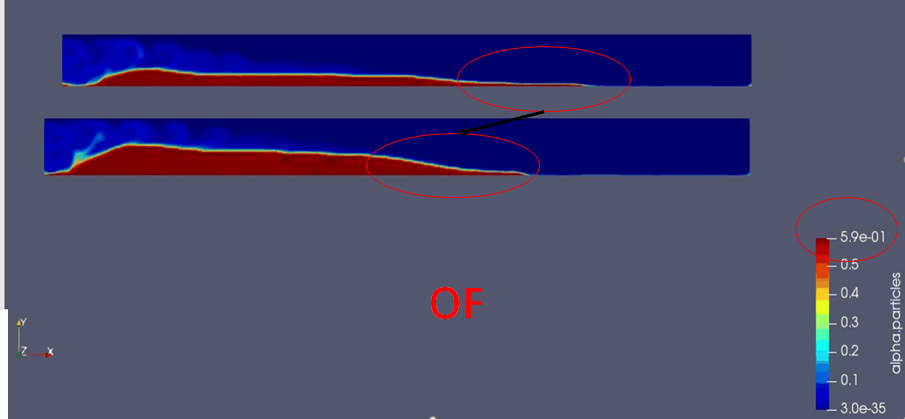

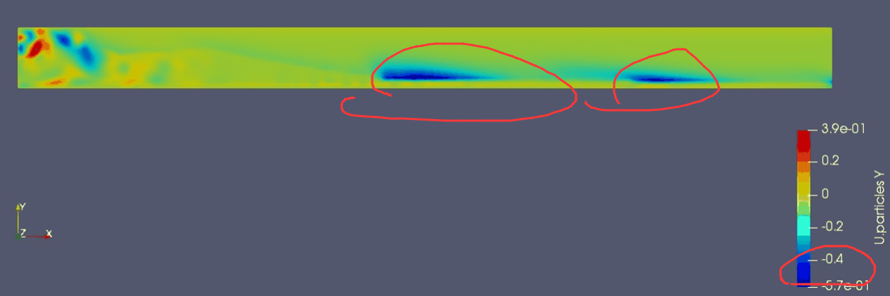

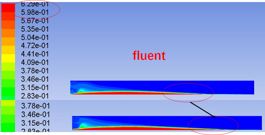

    同样工况下,fluent模拟结果和OF模拟结果存在差异:
    fluent的砂堤快速堆积,而OF的砂堤会先跑满整个空间,再堆积回缩,堆积也达不到最大堆积程度0.63,
    而且OF中固相Y方向速度有局部异常向下的特点,不知道是不是固相计算有什么问题,不知东岳老师@李东岳 或者其他前辈能否给一些建议?

    @李东岳 谢谢东岳老师!暂无可参考的sci,目前仅能通过实验结果进行粗略对比。
    最大问题还是固相分数回流、沉降达不到最大堆积分数0.62和固相Y速度不太对劲。

    #28
    @veen 谢谢前辈,我打的最大相分数给的0.62,但是堆积只有0.59左右,这也是个很奇怪的问题

    @veen 前辈,参考您的设置,我将碰撞回复系数和镜面系数都进行了调整,但是不知道这两个参数分别代表什么,之前也没考虑过。5a5a20e5-c0cc-49c0-93ca-1f22a4774a0e-image.png
    调整后的计算结果跟预想一样,沉降更迅速,但仍会出现颗粒堆积达不到alphaMax、先铺开再回缩(到一定高度后再往后堆积)以及颗粒Y方向局部有向下速度的情况。
    不知道是不是压力出口设置的问题(prgh给的固定值0);另外,我看您相分数设置了回流,之前我设置回流的时候会报错,不知道这是不是原因之一。

    #39
    @veen 感谢指点!目前的网格已经是加密后的了,对入口射流细节的捕捉更加到位。时间步采用自适应,也能最大程度保证计算准确性。
    现在就想明确两个问题:为什么最大堆积分数不像fluent那样,(1)在砂堤沉降后就达到alphaMax(明明已经没有速度);(2)为什么砂堤铺开后会回缩一段距离后再往前堆积。
