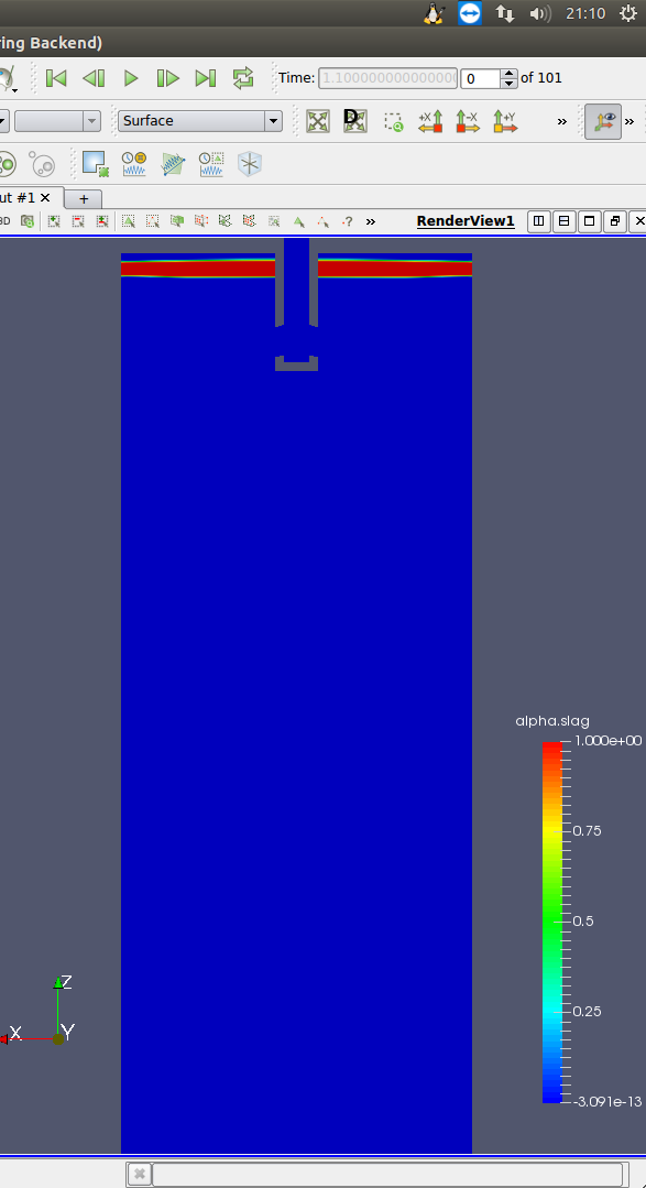

    计算到后面,出口OUT会有严重回流,请问大神们,知道怎么回事吗
    U_boundaryField
        bm
            type            noSlip;
        out
            type            outletPhaseMeanVelocity;
            Umean           0.03;
            alpha           alpha.steel;
            value           uniform (0 0 -0.03);
        nb
            type            noSlip;
        sm
        in
            type            fixedValue;
            value           uniform (0 0 -1.629);
    P_rgh_boundaryField
        bm
            value           uniform 0;
        out
            type            zeroGradient;
        nb
            value           uniform 0;
        sm
            type            totalPressure;
            p0              uniform 0;
            U               U;
            phi             phi;
            rho             rho;
            psi             none;
            gamma           1;
            value           uniform 0;
        in
            type            zeroGradient;
    你这个出口给的固定速度?往出抽?

    根据入口速度,计算流量,给了一个平均速度。
    如果设置零梯度的话,计算域内液位会上升

    出口速度这么设置的@东岳
            Umean           0.03;
            alpha           alpha.steel;

    多相流?alpha图发来看看
