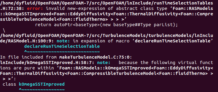

    各位老师好,请教一下如何修正我编译出现的这个错误。我修改了动量方程,给雷诺应力增加了非线性项,现在出现一个报错如下:
    但是实际上我没有修改runTimeSelectionTables.H这个文件,为什么会出现这个文件报错呢?
    这个错误不是runTime错误,应该是继承关系搞乱了,具体怎么回事,futre debug is required

    谢谢李老师一针见血的点评,新版本的komegaSST模型是有一个共同的Base的,然后衍生出不同的komegaSST湍流模型,komega湍流模型也是这样的结构,我修改的时候这部分没有处理好。之前觉得就是给动量方程加一项,不懂C++应该也不难,现在发现C++知识严重不足,查了问题都看不懂,需要自己补补基础了。谢谢东岳老师的回复!
