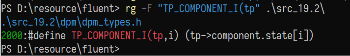

    想请各位帮我看一下这个宏是什么意思
    TP_COMPONENT_I(tp,1)
    另外如何利用头文件查看代码的大致意思
  • zousiyuZ 离线
    zousiyuZ 离线
    zousiyu
    有一个命令行工具,叫 rg,用来在指定路径内作文本全文搜索的,https://github.com/BurntSushi/ripgrep
    比方说,你这么用,是不是很快就能找到文件的定义在哪

    @zousiyu 感谢您的帮助,还想问一下
    他后边括号内部的是对这个宏的一个解释嘛,初学者还没搞明白

    @JamesCheng
    括号的是变量, tp是个指针,应该指向某一相, 1 应该是这一相的第二个组分,从0开始计数。

    udf宏在对应的头文件可以查看,不过一般只需要把这个宏,在udf手册搜索就可以看到详细的解释了吧,不需要详细了解头文件。。

    @zhijie 我需要的这些在帮助文档中找不到,所以没办法了解其具体意思,但现在感觉头文件里也好像没有解释,所以挺迷茫,想问一下还有一些其他资料可供学习吗
