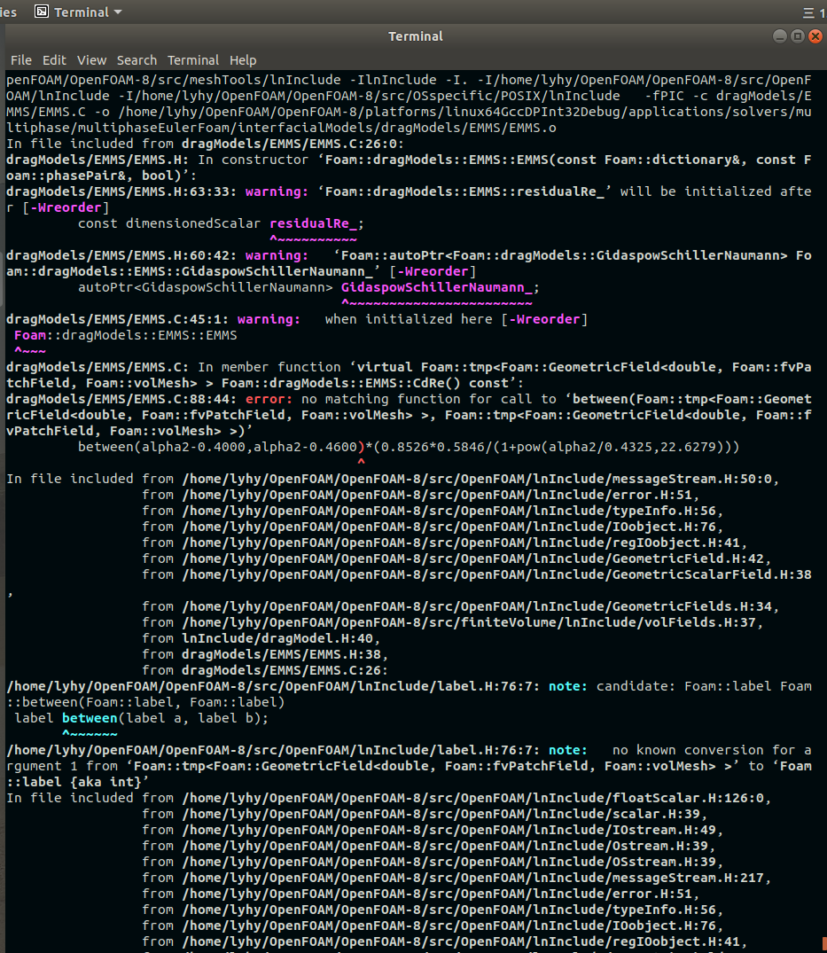

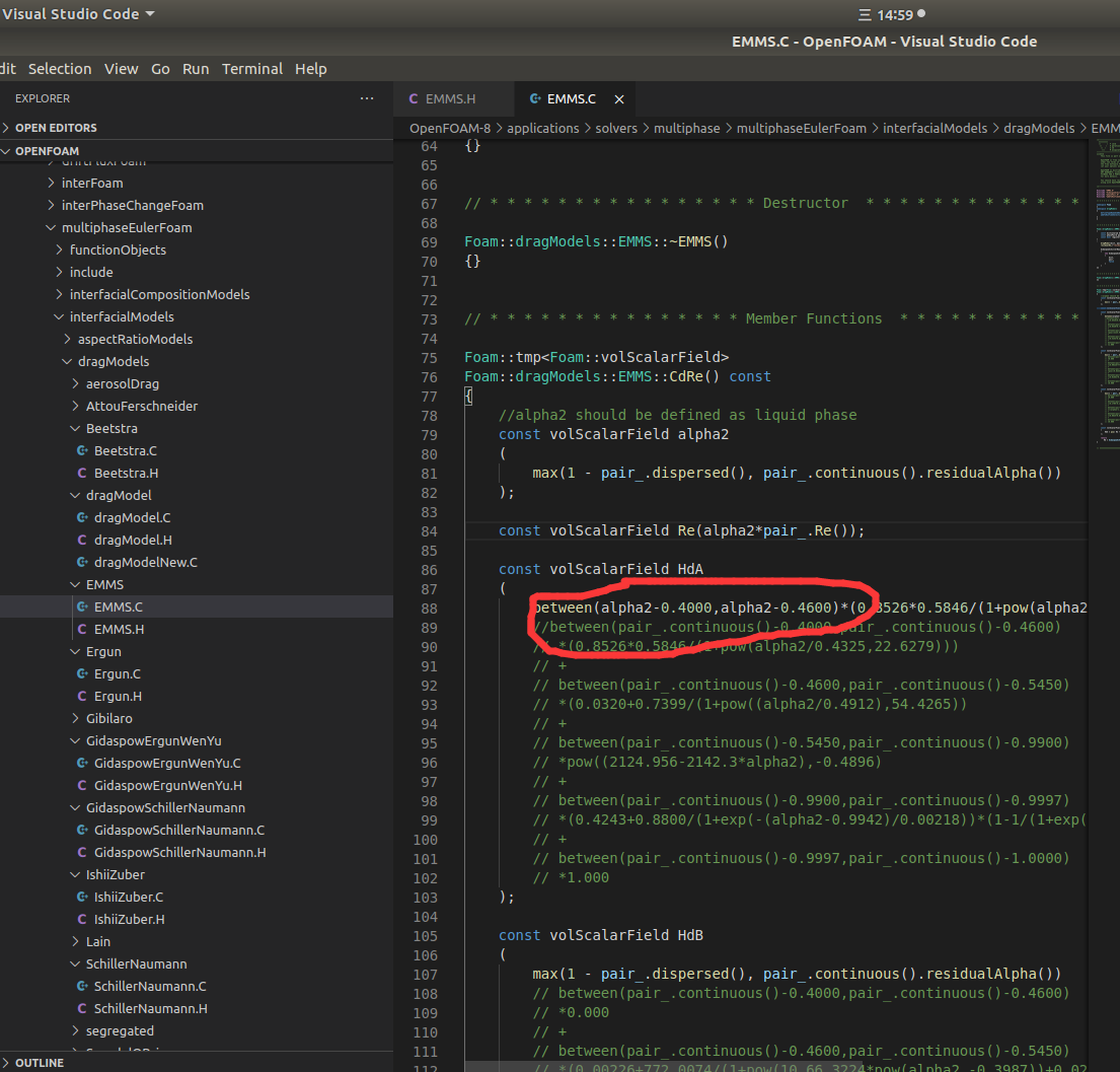

    大家好,我需要植入EMMS模型到multiEulerFoam中,其中Hd的系数需要针对液相体积分数的不同而有所改变,因此我需要写入一个分段函数到Scalar.H文件中,函数是这样写的
    inline Scalar between(const Scalar s1, const Scalar s2)
          return (s1>0 &&  s2<=0) ?1:0;
    但是我在编译的时候调用between函数会出现数据类型不对的错误
    我想知道应该如何定义才能定义出符合需求的数据类型。

    @东岳 因为我想添加一个能够使用多段液相分布的函数,所以在底层添加了,添加之后编译是可以通过,但是我在调用的时候编译就出现问题。
    就是在这个曳力编译的时候出现的数据类型错误
    alpha是场,你需要个forAll循环试试?
    between(alpha[C] - 0.04, xxx);
