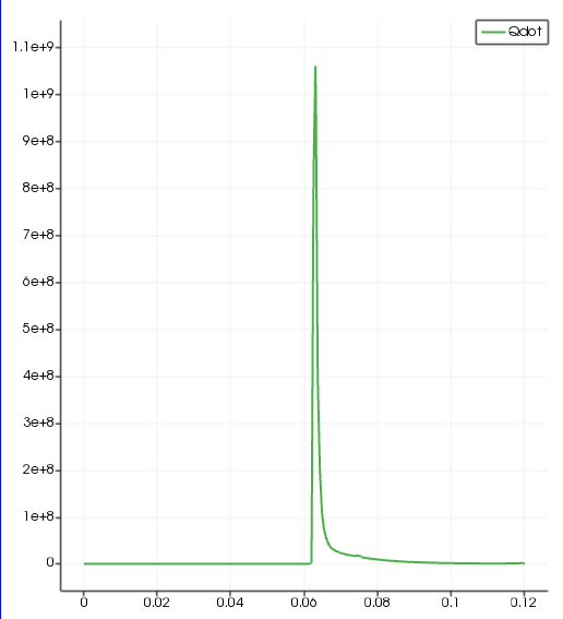

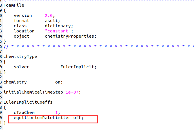

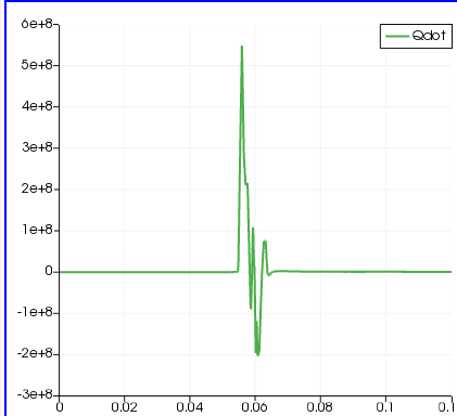

    另外一个就是关于constant/chemistryProperties文件里的这个设置:equilibriumRateLimiter on/off,(图1)我没有找到关于这个开关的资料,但是代码说明里的建议是保持关闭。但是当我把这个开关打开时发现计算速度就会变得很快,不会随当量比发生明显的变化。只是计算的结果看上去很难受,火焰锋面处的体积放热率、组分浓度是锯齿状的(图2)。而正常情况因是图3的情况。
    图1
    图2
    图3

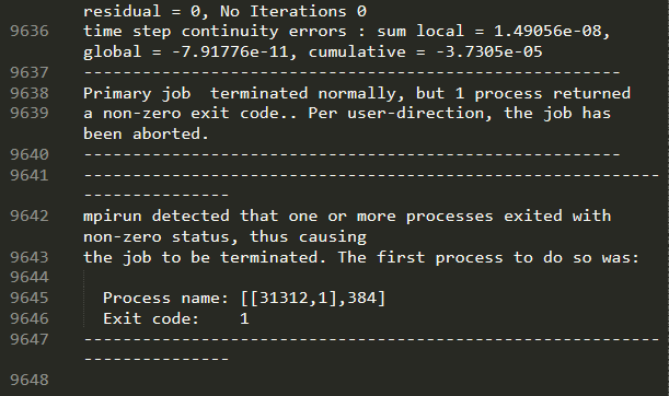

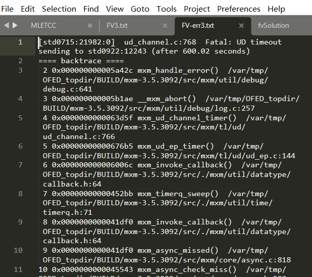

    @wust-liao 你好,同学。我刚开始用reactingFoam计算甲烷预混燃烧,一直出现mpirun报错,请问你遇到过么,知道怎么解决么?万分感谢~

    @wust-liao 自带sandia的案例算了没问题,我是把sandia的rans改为les,换了一个复杂的燃烧室计算的。不知道哪块出问题了,导致只能断断续续地计算
