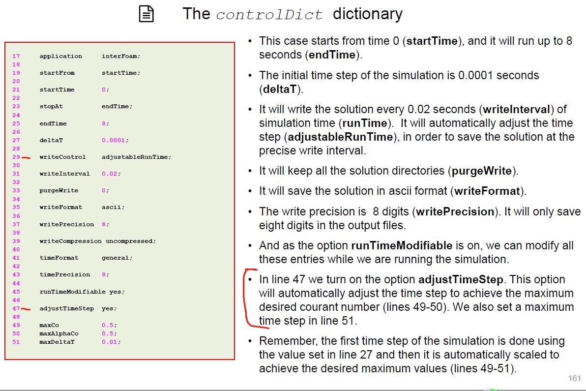

    openfoam中时间步控制中变时间步长是怎么样理解和实现的,尤其是在当模型中有不同尺寸的网格时,这个变时间dt如何实现,麻烦各位前辈指导一哈
    取最小网格的最小dt,当做全场的dt
    Leon Zhao
    下午看资料也有跟你一样的困惑,不知道你说的是不是adjustTimeStep,还是只是如何改变时间步长哦,如果是adjustTimeStep的话你可以看看这个图片上的说法!微信图片编辑_20201208204436.jpg
