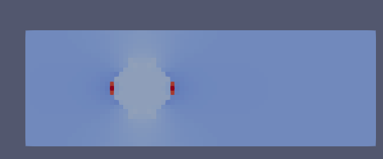

    在foam-extend4.1的IBM算例中导入自己做的stl文件,模型尺寸与自带算例完全一致,但是放置的模型并没有起到其应有的作用a58dba7fc9a500b285c8df24bc142aa.png
    这个是我做的,可以看到中间的圆柱,但是对于流动完全没有影响。
    我的修改方式为在算例的constant/triSurface中将stl文件替换掉,之后运行算例。
    有没有大神帮我分析一下问题出在了哪里呢?

    已解决,解决方式为stl模型高度应高于背景网格,希望对其他人能有所帮助
