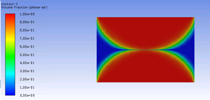

    请教一个问题: VOF可以模拟一个纳米级别的水膜破裂吗?像图中那样Capture.PNG
    zhangshengchang
    纳米级别的模拟感觉应该需要用从微观尺度来考虑了吧,分子动力学,看看Lammps软件行不行?或者玻尔兹曼方法行不?师弟他们做的几十纳米固体材料的导热是用分子动力学软件来模拟的

    谢谢!但是我的只有中间部分是纳米尺度,其他的部分都是毫米级的,就像图中的两边区域。lammps模拟到毫米级需要什么样的计算资源啊?

    网格只需要中间加密吧,应该还好。主要是满不满足NS方程
    你图中那个 怎么算的?

    @李东岳 图中就是普通的VOF,水平面是对称面,对称面附近网格加密,最薄网格2.5nm吧,然后逐渐增厚。

    @aaaachenjian 纳米尺度是不能用Fluent来模拟的。首先不一定满足连续性假设,其次要考虑分子间作用力等情况了,可以考虑用MD 分子动力学模拟,一个工具就是上面@zhangshengchang 提到的Lammps
