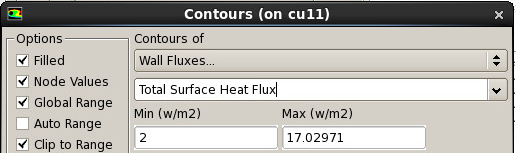

    我在 Fluent 的后处理菜单中看到 Total Surface Heat Flux,不知道这个是不是 the magnitude of heat flux?
    从 heat flux 的定义来看,
    $ q=-k\nabla T $
    那 the magnitude of heat flux 是不是,
    $ \sqrt{ (-k\frac{\partial T}{\partial x})^2 + (-k\frac{\partial T}{\partial y})^2 + (-k\frac{\partial T}{\partial z})^2 } $
    如果在 Fluent 里面要计算壁面的热通量的大小,是不是要计算温度在各个方向的导数
    zhangshengchang
    我的理解是这样:壁面热通量应该考虑的是壁面法向的温度梯度。流体在固体壁面的换热,有对流和换热,在靠近壁面的粘性底层一般认为是通过导热与壁面换热,所以热流是与壁面法向温度梯度相关
    zhangshengchang
    Total surface heat flux就是指壁面的换热热流(我暂时不清楚是否包含辐射换热热流),如果壁面给一个温度,fluent计算就可以得到流体与壁面的换热热流,从而计算换热系数
