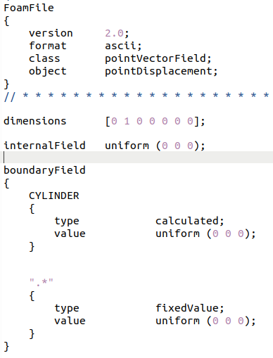

    求助啊,大兄弟们!!!错误信息如下:

    这个看不出什么具体问题吧,应该就是发散了,可以检查一下设置,看看边界条件:146: 或者加个松弛试试?

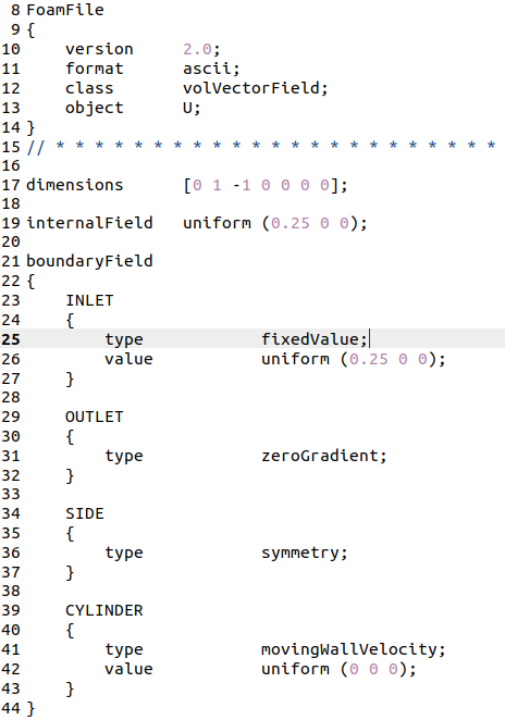

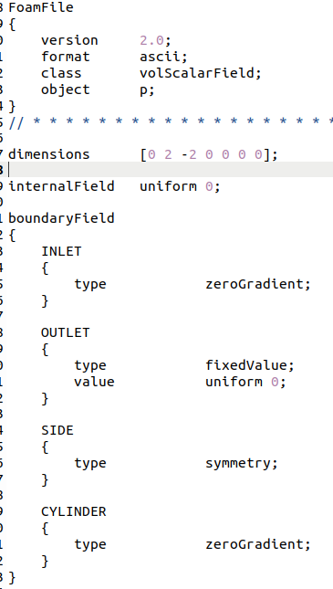

    二维还是三维呢。。边界条件问题吧一般是

    @Fu 边界条件挺简单的,应该没啥问题吧。

    @赵海盛 我还没下载 我看你帖子里发的图片你的pointDisplacement设置的有问题吧,直接设置成calculated能振起来吗,我做过简谐振动的,需要在pointDisplacement把边界条件的振动模式设置好。你可以参考一下这篇文章“A tutorial of the sixDofRigidBodyMotion library with multiple bodies”。cy等个后续:140:

    @赵海盛 看起来没有问题的。。如果是自激振荡就是caculated,如果是强迫就要oscillatingdisplacement了。。。看边界条件是一个三维的圆形流场吗?。。

    @同学博 谢谢兄弟哈,pointDisplacement设置应该没啥问题。现在找到原因了,我其他文件中参数值改了,forceCoeffs中参数没改,晕了。都改完后已经能正常算了。但forceCoeffs不应该只是输出力参数了?
