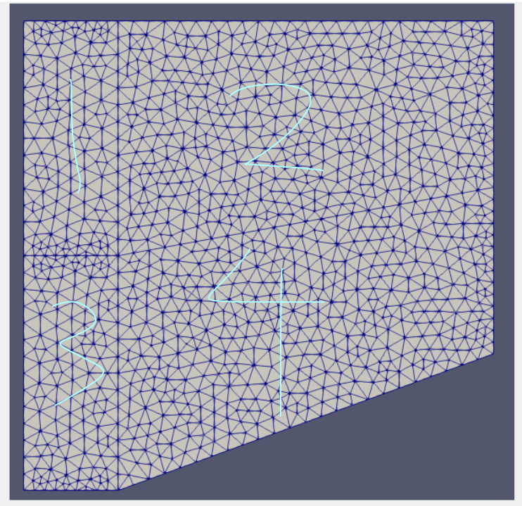

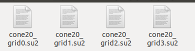

    关于这个问题我可能没有描述清楚,我最终需要的是这样的网格文件

    @liujunCFD 额,我openfoam还在入门阶段,准确还没入门。所以你这几个文件我看不明白。但是我看你这下面那个网格图片,就是将几何切分开来,然后分开划分的样子,完了在合并起来形成的。个人认知,不一定对。🌝🌝🌝🌝

    @b占余文乐 SU2 确实有个合并网格的工具,但是俺看不懂:136: :136: :136:

    ICEM也是可以的,但个人觉得可能不叫分块,应该叫分域,这几个流动域的分割线(分割面)也要建模出来,单独命名后边要用,等于把流动域分割成4个单独的区域,然后分别命名各个流动域(二维的为面)为不同的part,划分网格就行了,出来各个域是单独的,此时域之间的线(面)在计算的时候把类型改为interior就行了。

    就图中而言,可以有两种方法:
    (1)组装网格,1、2、3、4之间用interface对接,这时候1、2、3、4各部分是分别划网格,然后组装,需要注意各个边界命名不要重复以免产生冲突;
    (2)分域,图中1、2、3、4之间的分割线需要补出来,对分割线也要建立part,并分别命名,同时,把最左边、最右边和最上边的边界线切断,切断的线也分别命名,然后用1、2、3、4之间的分割线把整个surface给切成4部分,对这4个面也分别命名,4个surface就成了不同的body了,这时候1、2、3、4之间的分割线是共用的,接下来划网格,完了这4部分就是独立的网格,计算时将1、2、3、4之间的分割线(前边已经命名)类型改为interior即可。
