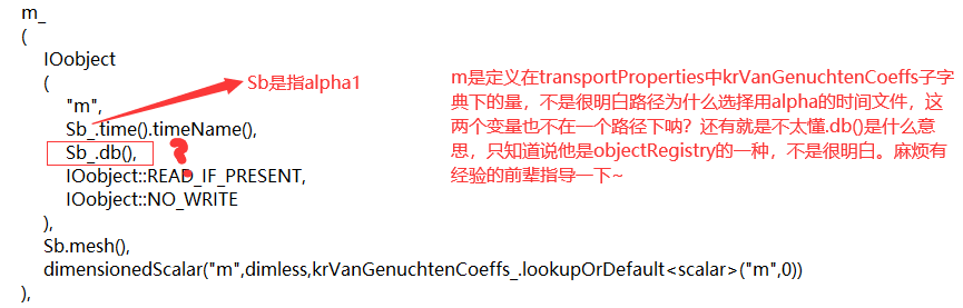

    在运行算例的时候,读取到m时 会显示错误:
    Selecting relativePermeability model => VanGenuchten
    --> FOAM FATAL ERROR:
    cannot find file "/home/dyfluid/OpenFOAM/dyfluid-v2006/run/drainage/0/m"
        From virtual Foam::autoPtr<Foam::ISstream> Foam::fileOperations::uncollatedFileOperation::readStream(Foam::regIOobject&, const Foam::fileName&, const Foam::word&, bool) const
        in file global/fileOperations/uncollatedFileOperation/uncollatedFileOperation.C at line 546.
    FOAM exiting
    不是很懂它为什么会到0文件中去查找,是不是IOobject里定义的路径有关?感谢各位前辈的帮助~

    hongjiewang
    @李东岳 谢老师回复~我想要的结果是读取m变量,m变量是借助Sb变量构造的(参考的是https://openfoam.top/programmingNote/#字典读取变量 中nu的定义)
    nu_//nu_ 是用一个 dimensionedScalar 构造出来的。
        IOobject
            name,
            U_.time().timeName(),
            U_.db(),
            IOobject::NO_READ,
            IOobject::NO_WRITE
        U_.mesh(),
        nu0_
    我的case文件里transportProperties部分如下:
    VanGenuchtenCoeffs
        alpha.wettingminpc alpha.wettingminpc [0 0 0 0 0 0 0] 0;
        alpha.wettingmaxpc alpha.wettingmaxpc [0 0 0 0 0 0 0] 0.999;
        pc0 pc0 [1 -1 -2 0 0 0 0] 100;
        m 0.8;
    我需要的是把m读取到,
    krVanGenuchtenCoeffs_(relativePermeabilityProperties.subDict(typeName + "Coeffs")),
    /*relativePermeabilityProperties指的是transportProperties,这个是在createFields里定义的,即krVanGenuchtenCoeffs_就是我们的VanGenuchtenCoeffs子字典*/
      m_
          IOobject
              "m",
              Sb_.time().timeName(),
              Sb_.db(),
              IOobject::READ_IF_PRESENT,
              IOobject::NO_WRITE
          Sb.mesh(),
          krVanGenuchtenCoeffs_.lookupOrDefault<scalar>("m",0)//在子字典中查找m
    现在的问题是不知道为什么它的读取位置是在0文件里

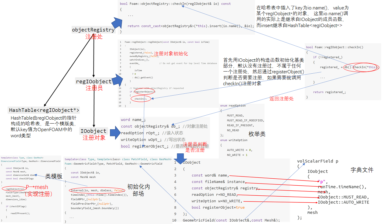

    之前看了个帖子(http://xiaopingqiu.github.io/2016/03/12/RTS1/),总结了一些内容,希望能有帮助!
    Z H 2 条回复 最后回复

    hongjiewang
    @李东岳
    感谢东岳老师~虽然不明白是什么原因,最终是以下面的形式运行起来的~
    m_
          IOobject
              "m",
              Sb_.db(),
              IOobject::NO_WRITE
          Sb.mesh(),
          krVanGenuchtenCoeffs_.lookupOrDefault("m",dimensionedScalar("m",dimless,0.8)
