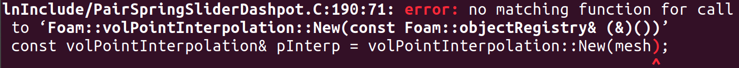

    @李东岳 谢谢李老师的回复。我试了一下,但是出现了error,麻烦你给再看一下。
    还有一个问题,您最后的pU是随意命名的,还是只指代速度U?我只是想把碰撞的点固定在网格中心,谢谢。

    @zhe pU随意命名的。你估计应该用mesh()
    我只是想把碰撞的点固定在网格中心
    这符合物理么?

    @李东岳 谢谢李老师,我试过mesh(),还是过不了。这相当于一种以cell为计算单位的简化。在一些粒子数量级较大的情况下,可以应用。
