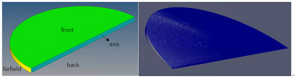

    2、计算模型:二维轴对称模型
    3、边界条件:模型有四个边界,其中有两个是wedge边界,有一个是empty边界(对称轴),剩下的一个就是远场边界。对于远场边界,alpha:zeroGradient p_rgh:fixedFluxPressure U:noSlip

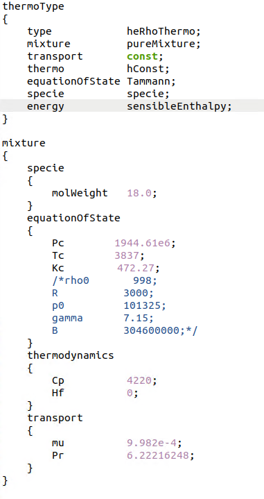

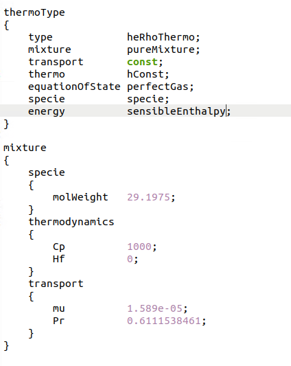

    4、热物理模型:气体采用理想气体模型,液体采用Tammann状态方程
    经过检验,液体采用perfectFluid状态方程同样会使得能量方程发散。

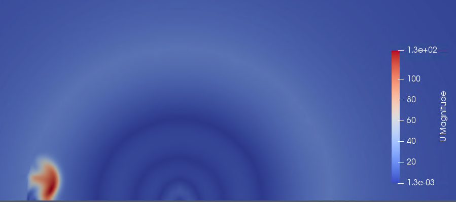

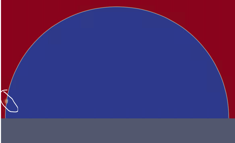

    以上就是主要的设置内容,仿真在计算到6.2e-5s时,能量方程突然发散,提示负温度。查看此时的云图发现如下现象:
    相分数图中边界模糊,且此部分压力场与速度场非常奇怪,出现这样的原因时网格的问题吗?
