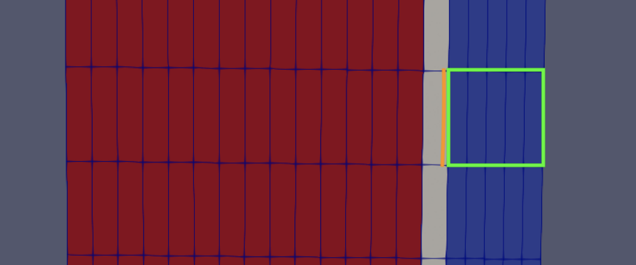

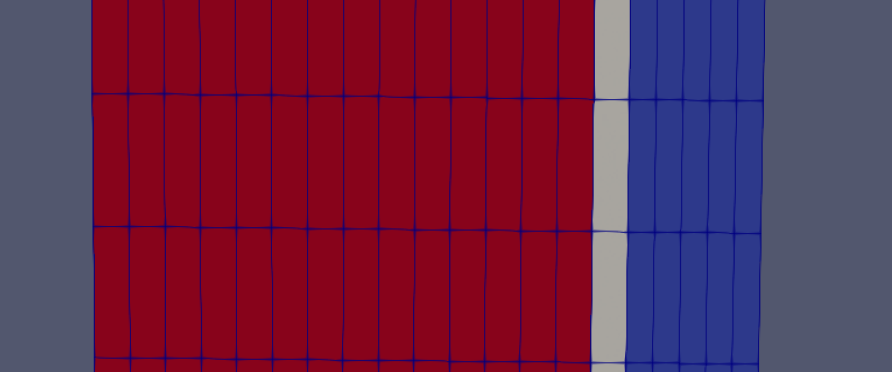

    有两个cellZone,每个cellZone分别设置不同的常数电导率,比如zone1和zone2,在对解出的电势场求梯度时候发现,在交界面各自相邻那层网格的梯度与各自cellZone内部区域的梯度不一致。如下图
    理论来讲灰色那层网格的梯度应该也应是红色的。OF在对交界面相邻zone1那层网格的梯度时应该是用了相邻zone2的那层网格值,因为两个zone的电导率不一样,所以相邻两层网格梯度不正确。这种怎么解决,求高人指点

    shiyu
    谢谢回复,我进一步解释一下,拿你的图来举例,当我设置橘黄色interface边界(介于zone 1 和zone 2)时,我想获取绿色方框内的网格中心处的物理信息,比如速度,他们的特点是这一系列网格垂直于我想要设置interface面,不知该怎么写程序。
    cfd_上弦月
    能不能对该cellZone搞一个循环,用坐标,比如同x同y来控制是不是与那层网格垂直
    S 1 条回复 最后回复
    shiyu
    在 中回复了 cfd_上弦月 最后由 编辑
    @cfd_上弦月 谢谢回复,有道理,但因为是非均匀网格,即越靠近壁面越密集,我其实想要获取上图中绿色区域内每个网格的高度,(假设长度都是一致的),用于高度方向的积分运算。
