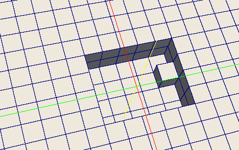

    我在计算一个电路板(表面有许多小元器件热源)表面温度场时,元器件热源通过topoSet设置,如下:
    算例运行出错,后来发现前处理划分网格,有如下问题:

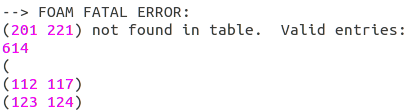

    log文件表示未能生成finalAgglom文件:
    finalAgglom的log文件显示原因在于某cell未能找到:

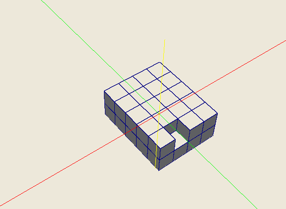

    令人匪夷所思的是,仅对topoSet下该元器件box坐标进行微小修改后,算例正常计算,
    改前(运行报错):
    改后(运行顺利):
    各位神,对此有什么好的解决办法吗?毕竟,元器件(小热源)很多,这样无规律的修改模型参数十分繁琐,且毫无方向感。:confused:

    微调小数点是放大的操作,比如这个正方体的顶点为:
    (0 0 0)
    (1 1 1)
    微调至:
    (0 0 0)
    (1 1.001 1)
    是肯定合理的
    (0 0 0)
    (1 0.999 1)
    就会失败
    :sunglasses:
