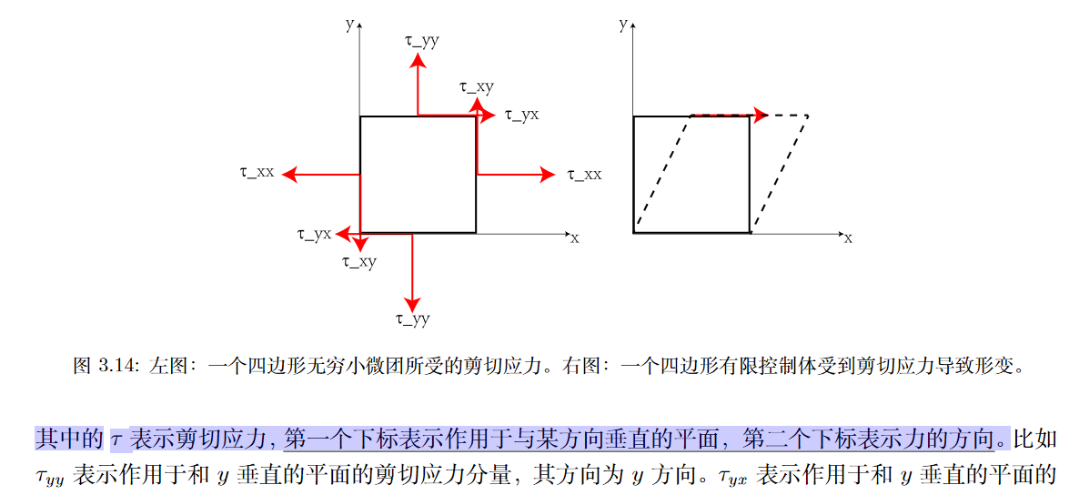

    第23页中,“其中的τ表示剪切应力,第一个下标表示作用于与某方向垂直的平面,第二个下标表示力的方向。”说反了吧,应该是“第一个下标表示力的方向,第二个下标表示作用于与某方向垂直的平面。”
    还有其后面一句话,“$τ_{yx}$表示作用于和y垂直的平面的剪切应力分量,其方向为x方向。”也需要修改

    Fu
    没错吧。。
    《Fluid Mechanics》 Frank M.White P239
    《工程流体力学》 李玉柱
    弹性力也是这么定义的

    @Fu 两个下标哪个表示哪个都可以,但是东岳老师书中好像没有对应上

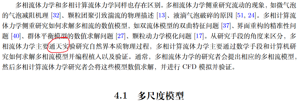

    第34页,应该是“相间”吧

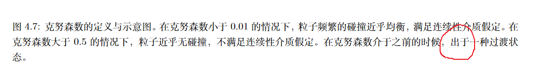

    第36页,应该是“处于”吧

    第38页,应该是“粒子间”
    已更新210325,老铁,多谢!

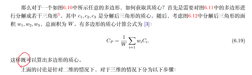

    第55页,“既”应该是“即”吧

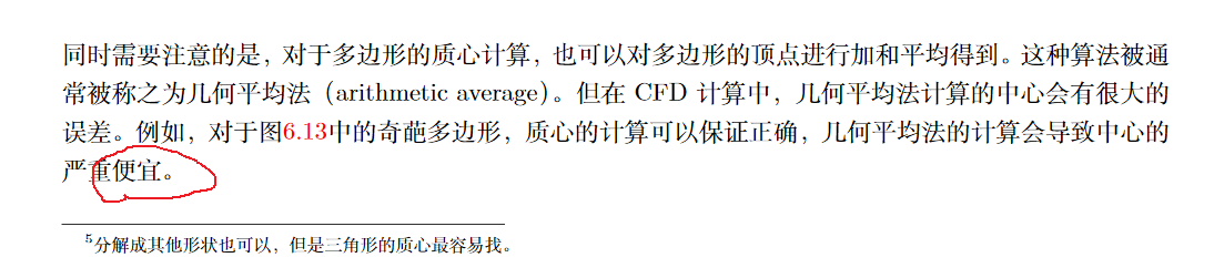

    同为55页,最下面一行,“便宜”应该是“偏移”吧

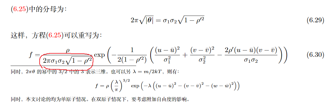

    第57页,根据式(6.29)的话,那么式(6.30)中分母里应该没有$\pi$

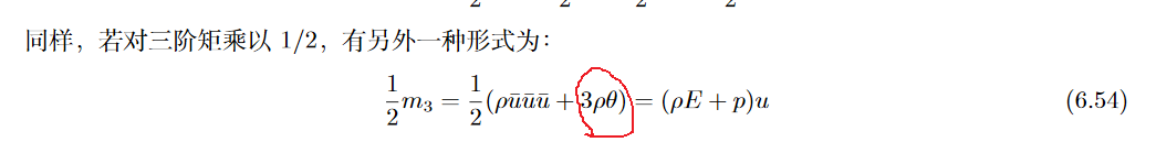

    第60页,式(6.54)中,少了一个$\bar u$吧,等式最右边u少了"-"。当然对于这个式子,我也有不明白的地方,为什么等式最右边出现了p呢?噢噢,明白了

    多谢多谢,我晚上统一处理。。
