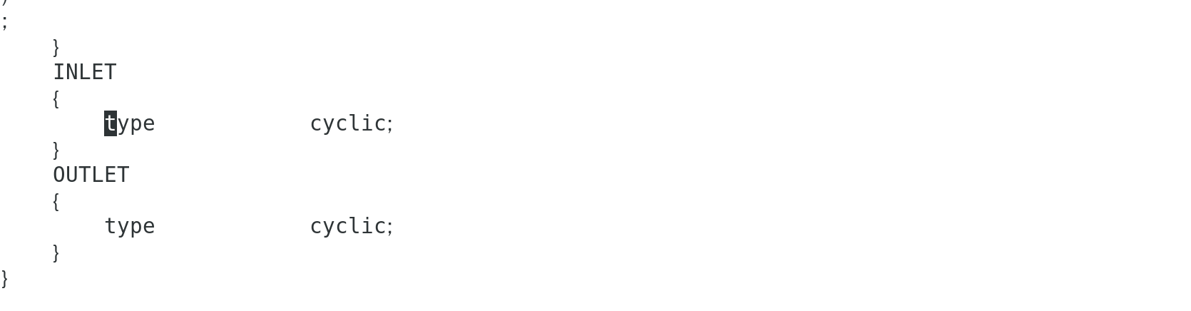

    各位老师好,我的模型是一个提升管(圆柱体),最初在管道里均匀分布颗粒数,让其在0~1.6s沉降,然后在1.6s加入速度送风,想观察颗粒在提升管内的颗粒团絮的变化。但由于是循环流化床,所以想把边界条件设置为周期性边界条件,但是出现了如下的错误,我已经将phi改为了如下条件,但是依然报错,想请问各位老师前辈有没有什么好的解决办法?1.png 2.png

    上面的面为OUTLET,下面的面为INLET
    目前openfoam这个还处理不了粒子的cyclic边界条件呢

    @李东岳 好的谢谢老师,我再想想其他办法
    lys
    我觉得你要不就真的试试:
    (1)确实做一个循环流化床,从出口引入一个管道到入口,然后直接算;
    (2)能不能统计每个时步出口截面出颗粒的位置,速度,然后在入口设置patch颗粒入口
