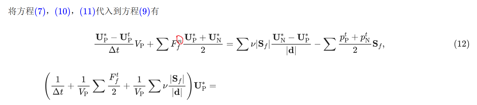

    公式(12)中n应该是t吧

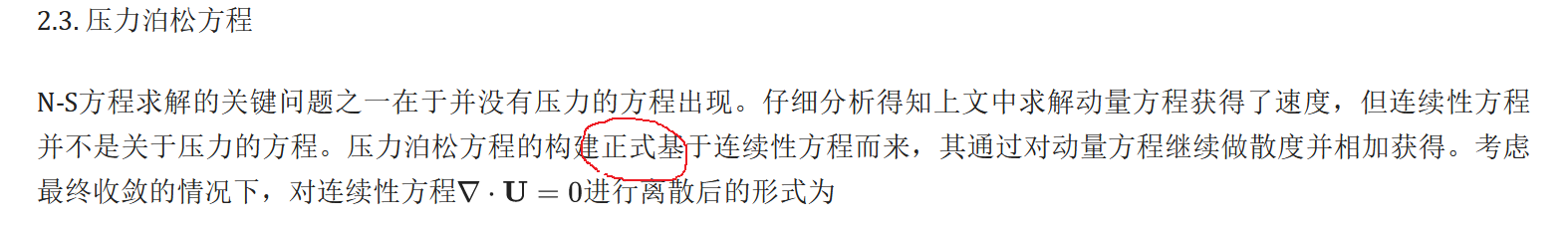

    2.3小节,“正式”应该是“正是”吧

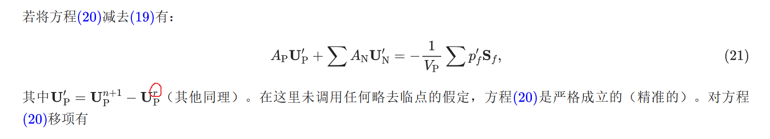

    公式(21)下方文字中,$U_{p}^{r}$应该是$U_{p}^{*}$吗?还是r是其他含义

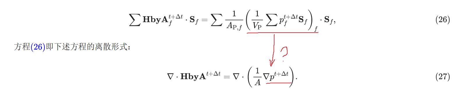

    公式(26)到(27)划红线部分的转换,是因为压力p始终垂直于单元表面S吗?所以$p_{f}$与$S_{f}$矢量方向一致,才有了这种转换,仅限个人理解,欢迎讨论

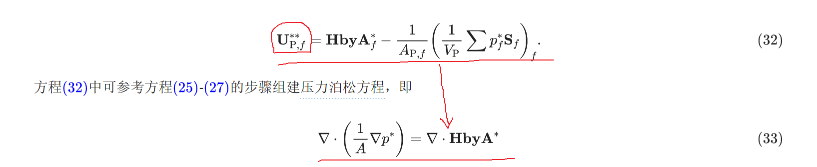

    公式(32)是如何转换成公式(33)的呢?$U_{P,f}^{**}$部分的转换好像没出现在公式(33)中,是只有我有这种疑惑吗?哈哈
    已更新,多谢!
    26-27就是高斯定理啊。
    32-33是参考了方程18
