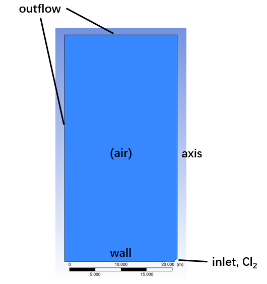

    大家好,想请教一个做气体扩散时遇到的问题。算例如下图所示,是以右边axis边界为轴旋转,用2d求解器计算的一个axis symmetric swirl的瞬态算例。

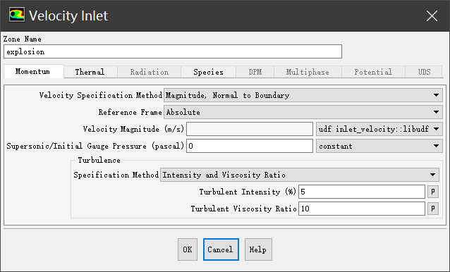

    初始时间时区域内充满空气,右下角入口注入高速氯气5ms,然后让其自由扩散。因为想模拟的是室外露天环境,所以上面和左边的边界采用了outflow边界,氯气入口采用了velocity inlet边界。

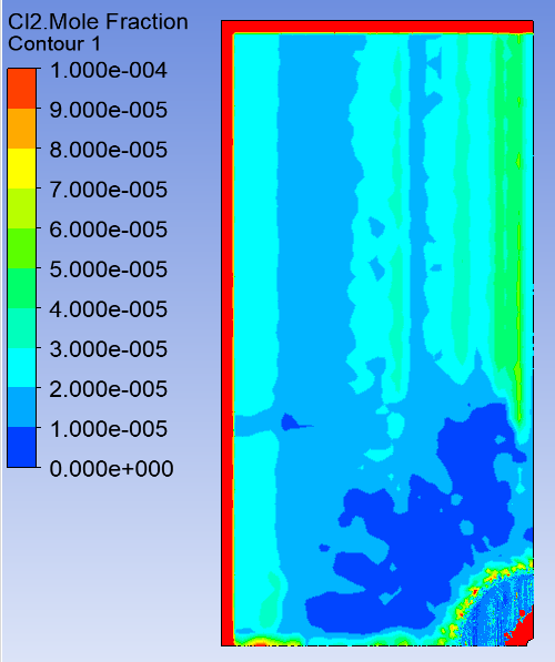

    在计算到87ms的时候,我选了一个结果文件画了0-0.0001范围的氯气摩尔分数看了一下,出现下图中的情况。这意味着有氯气从outflow边界外流入,这显然是相当不合理的。
    多谢各位了。

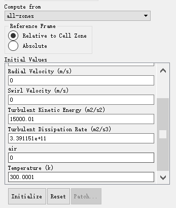

    首先 我记得fluent 中axis 必须是x轴。 不确定现在的版本是不是还有这个规定了。
    其次,初始化是不是air 应该是1 ???

    @ibelief 这个是截图错啦,初始化时确实是1.还有axis确实设置为x轴了

    @Marcllory 还有其他错误要更正的吗?
    请提供一下速度分布,压力分布之类的信息
    抱歉,根据您现在提供的东西,我并不能看出太多的东西。
