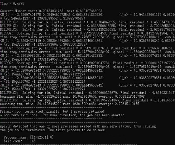

    请问有人遇到过这种情况吗?这种报错代表什么意思?运行途中报错,试过调小步长和减小核数一样报错。我运行版本是of6,使用的是LES中的dynamicLagrangian湍流模型,发现每次报错都是出现在"bounding fmm"下面,所以我怀疑是不是湍流模型的问题。之前用的是of23没遇到过这个问题。:136:

    这个就是发散了。具体原因需要更深层次的debug

    @Vortex 请问dynamicLagrangian湍流模型,flm和fmm的边界设置是什么样的
