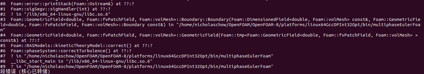

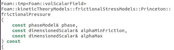

    请教各位前辈:
    针对成员函数:
    定义:
    返回值:
    报错:
    但直接返回:
    计算没问题,不知问题出在哪里

    @Zhy2022 因为tmp<volScalarField> 是个指针,而你的pc是个volScalarField 变量.
