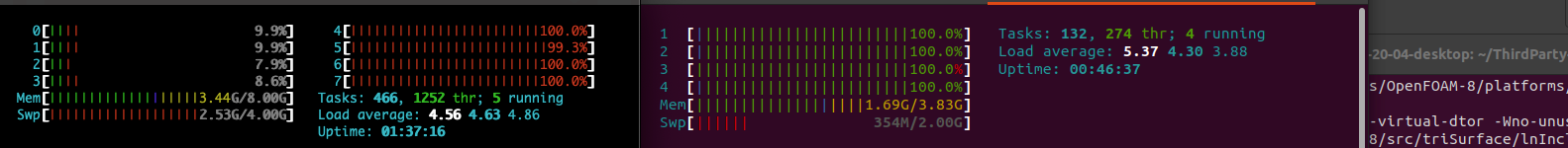

    不死心开了4核,再编译了一次,还是不对,
    [ 87%] Built target vtkPVServerManagerRenderingCS
    make: *** [Makefile:152: all] Error 2
    Command exited with non-zero status 2
    3100.29user 327.26system 14:39.41elapsed 389%CPU (0avgtext+0avgdata 1743248maxresident)k
    615592inputs+2842008outputs (566major+183960310minor)pagefaults 0swaps
    在某不存在g开头搜索了一下,
    https://bugs.openfoam.org/view.php?id=3566
    再试一次
       sudo apt install libpng-dev
        ./makeParaView VTK_USE_SYSTEM_PNG:BOOL=ON > log.makePVb 2>&1

    一早上起来看,发现编译失败了
    总会收到如下错误,继续看上文提到的帖子,发现应该是由于内存不足,现在版本的chemistry编译需要至少14GB的 内存+swap,
    g++: fatal error: Killed signal terminated program cc1plus openfoam
    如下方法增加swap的大小,再试试看吧
    sudo fallocate -l 6G /swapfile
    sudo chmod 600 /swapfile
    sudo mkswap /swapfil
    sudo swapon /swapfile
    sudo swapon --show
    sudo free -h

    我记得parallel会动态调整swap的。。可能是内存用量的猛增把,系统反应不过来。。
    目前顺利编译通过chemistry这一部分了。。
    发现编译需要的内存一下子从14G左右掉到了1G左右
