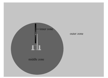

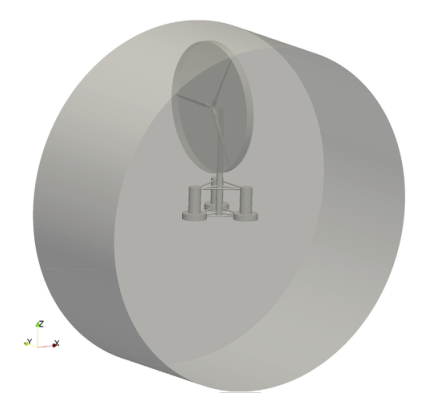

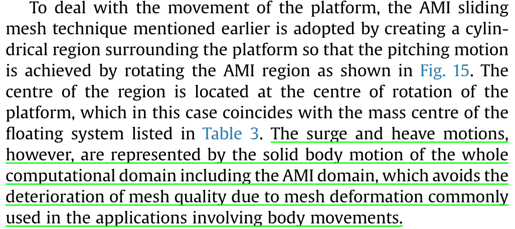

    这篇文献使用滑移网格实现风机的运动,风机纵摇自由度通过滑移网格实现,垂荡与纵荡通过计算域整体网格平移运动实现,请问计算域网格的运动是如何实现的9cdca00571222b48e810232f8773458.png 808add685574cffdcfa4dea3221d412.png f1193f566a928839541ec7e59bcb243.png

    小狗狗
    这个网格运动应该是流体驱动的,属于流-固耦合?每个时间步计算完后,对固体表面的流体施加的力做积分,然后解六自由度运动方程,得到固体的六个自由度的运动量,然后旋转域的网格做刚体运动得到下一个时间步的网格,开始下一个时间步的计算。你这个文献里的方法只能实现两个旋转自由度,其实还可以用球面滑移网格,实现三个旋转自由度的运动。
    参考:
    Y. Xiao, P.J. Ming, J. Huang, Unified strategy of supermesh generation for planar, cylindrical and spherical non-conformal interfaces by using 2-D intersection algorithm[J], Applied Mathematical Modelling, DOI:10.1016/j.apm.2021.01.043.

    @小狗狗 您好,这个文献里滑移网格控制旋转自由度,您看我上面图片里画线部分,另外两个自由度是通过计算域网格运动实现的,我不明白整体计算域网格运动是如何实现的

    @小狗狗 Liu Y , Xiao Q , Incecik A , et al. Establishing a fully coupled CFD analysis tool for floating offshore wind turbines[J]. Renewable Energy, 2017, 112:280-301.这是这篇文献

    @卡洛 看了下,这篇文章里面好像并没有说平移运动时整体网格的移动具体是怎么实现的,是这样吗?
    另外,关于你说的这个问题,按照我贴的那个参考文献,outer zone可以用弹簧法之类的动网格方法来实现旋转域网格的xyz方向的平移运动,仅供参考。
