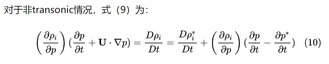

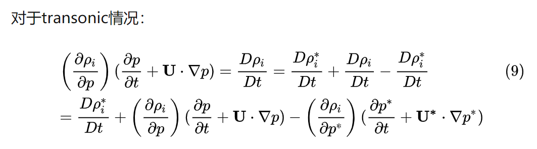

    请问有没有前辈了解在compressibleInterFoam求解器中,对可压缩项的这部分处理是怎么弄的,看不太懂~
        p_rghEqnComp1 =
            fvc::ddt(rho1) + psi1*correction(fvm::ddt(p_rgh))
          + fvc::div(phi, rho1) - fvc::Sp(fvc::div(phi), rho1);
        p_rghEqnComp2 =
            fvc::ddt(rho2) + psi2*correction(fvm::ddt(p_rgh))
          + fvc::div(phi, rho2) - fvc::Sp(fvc::div(phi), rho2);
            surfaceScalarField phid1("phid1", fvc::interpolate(psi1)*phi);
            surfaceScalarField phid2("phid2", fvc::interpolate(psi2)*phi);
            p_rghEqnComp1 =
                fvc::ddt(rho1) + fvc::div(phi, rho1) - fvc::Sp(fvc::div(phi), rho1)
              + correction
                    psi1*fvm::ddt(p_rgh)
                  + fvm::div(phid1, p_rgh) - fvm::Sp(fvc::div(phid1), p_rgh)
    在 中回复了 hongjiewang 最后由 编辑
    @hongjiewang http://dyfluid.com/rhoPimpleFoam.html 这个你看过没老铁
