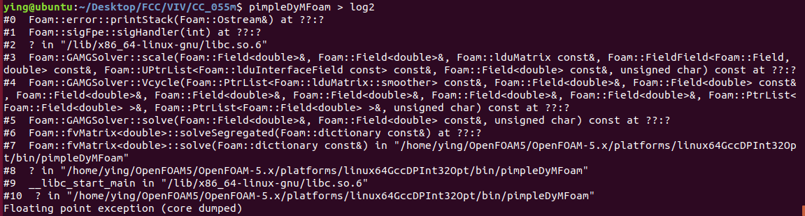

    各位老师好,我在OF7中使用 dynamicMotionSolverFvMesh 和 sixDoFRigidBodyMotion 计算三维圆柱的涡激振动问题。圆柱直径D=1m,预计振幅0.6D左右,遇到问题如下:
    1. 圆柱振动到0.2D左右时,算例会突然崩掉,报错:
      4649ed61-38ff-42bd-ae45-64418d0fd3d8-image.png 此时CFLmax=0.7,流场也比较正常,应该是还没来得及崩溃。

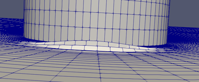

    2. 通过checkMesh发现计算域底面有几个网格(标红)的skewness非常大,这应该是导致失败的原因:
      1313f674-74b7-4ae4-bd95-4ed745e61b30-image.png 此时圆柱是向+y轴运动,不太明白为什么靠近圆柱(-y轴方向)的这几层网格会凸起。因为这个范围属于设置的inner Distance之内,按理说网格是不变形的,而是直接随圆柱运动。(目前设置是 inner Distance = 1.5m, outer Distance = 2.5m)
    请问有人遇到过类似问题吗?第一次遇到这个情况。。。怎么调都没用
