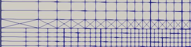

    各位老师、前辈好,我最近在用refineMesh对二维轴对称网格(wedge)进行加密时,发现紧邻轴线(axis)的那一列网格并不是对半分的,而是分在了距轴线2/3的位置,如下图所示:
    由于我需要朝lowerWall方向进行多次加密,每次加密都存在相同问题,因此最后画出来的网格就比较离谱。例如下图是我加密6次后靠近axis处的网格:

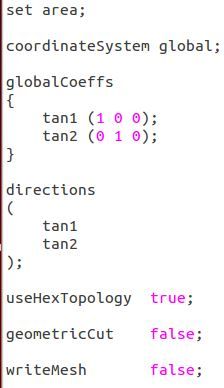

    我的版本是of2.1.x,refineMeshDict如下,改变tan1为wedge的斜边方向,或改变useHexTopology及geometricCut的参数,好像都对网格的结果都没什么影响:

    @abc 这是paraview的显示问题 你可以忽略

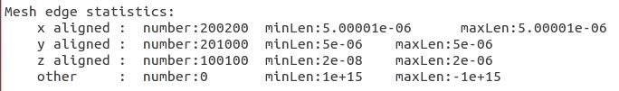

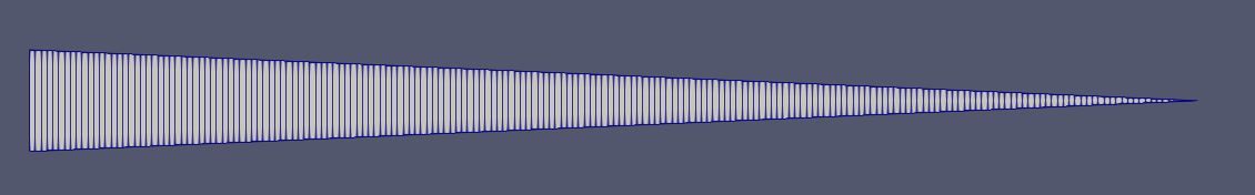

    @李东岳 李老师您好,非常感谢您的回复!我刚刚查看了一下refineMesh的日志,似乎不完全是paraview的问题。我一开始的网格是5um*5um,如图所示:
    但是经过一次加密后,y方向是正确的,被均匀加密到了2.5um,但是x方向最小只有1.67um,相当于最靠近轴线的那5um被分成了1.67um和3.33um两部分:

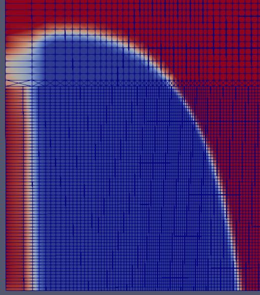

    最后模拟的结果也不太对(axis旁边不应该有这么诡异的一条液相带),所以在考虑是不是网格的问题:
    :mihu: 捕获6.JPG
    在 中回复了 abc 最后由 编辑
    @abc 左边那个条带是因为你的网格太槽了导致的 paraview面板左边有几个按钮可以调节,比如类似的跟形状有关的polyHetra,triangle之类的词,你尝试选中或者不选中试试

    @abc 大佬我遇到类似的问题了,请求帮助。我也是用的wedge网格,只算5度计算域的。
    我的结果中出现这种啮齿状的:

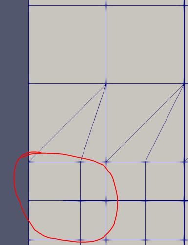

    这样太丑了,我觉得是网格问题,所以在同一个区域有加密了一次,出现了这样的网格:
    这里请教大佬两个问题:1.这种啮齿状是不是网格的问题。2.加密两次出现这种网格,怎么让他更好看。
