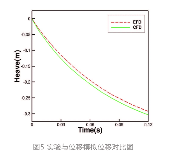

    补充论文中的后处理图片,想知道这个绿色的CFD线是怎么后处理得到的?

    @五好青年 可参考tutorials/incompressible/pimpleFoam/RAS/wingMotion/wingMotion2D_pimpleFoam这个算例里controldict里的functions

    @cresendo
    你好,我看了一下。这个只能提取角度么?
    我遍历了所有算例,没发现其他代码。
    请问怎么提取位移呢?

    @wh3296
    写一个脚本,从log中提取

    @cresendo
    @cresendo
    您好,大佬,我看了一下。这个只能提取角度么?
    我遍历了所有算例,没发现提取线位移(比如纵荡)的function呢?
    请问纵荡有自带的提取工具么
    请问怎么提取位移呢?
