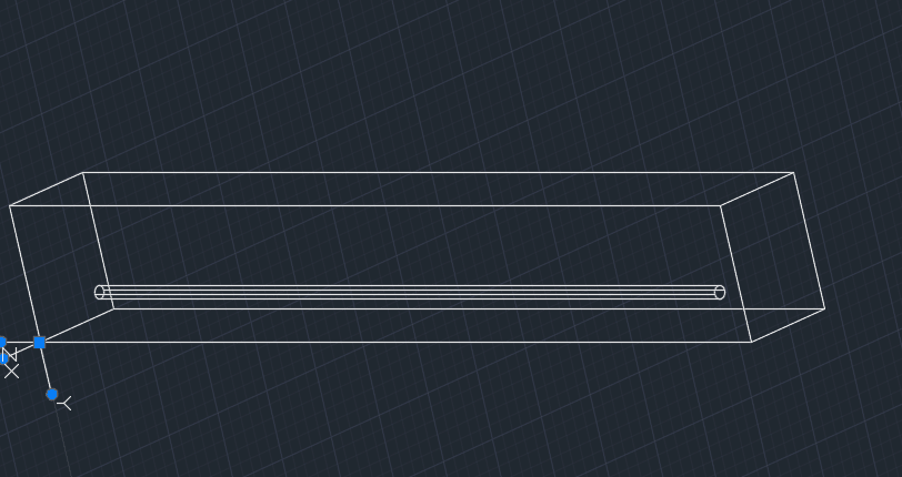

    几何模型如图所示,一个巷道(那个四方体)里面有个风筒(圆柱体)。 现在主巷道里有风从左往右。 现在加了一个风筒,风筒是抽风模式,风筒的左边有个风机在抽风。 我想问一下这个风筒的出口处的BC该怎么设置。U 和P?
    我的想法是U 我可以测出来 能否设置成 fixedValue 然后出口的P 为zerogradient, 入口处的压力设置为巷道里面的压力是否可行? 入口处V设置为zerogradient。
    或者我能否用pressureinletoutletVelocity这个边界来定义出口。 但是如果这样的话 我在想出口处的P 该怎么设置? 直接给定值?还是? 如果用pressureinletoutlet 是否需要指定风筒两侧的压力值?

    @chpjz0391
    不是很清楚这段描述~:surprised:

    说错了是 风筒的右边是抽风的。。 并且抽风口的全压静压已知,速度流量已知。

    @chpjz0391 内部界面的地方不需要边界条件吧? 风机抽风的地方给个固定速度?
    这就和风场里有个固定风量的电风扇差不多

    @Wayne 对,跟这个差不多。 出风口我打算给个固定速度,或者流量。到时候看现场测得条件了。或者速度不理想我就用pressureinletoutletvelocity 来做速度边界。 入口处zerogradient。
