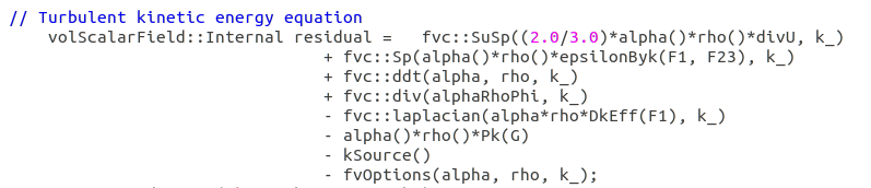

    请教各位老师~学生想看看湍动能方程左右两边的差值,于是将fvm改为fvc,就不是隐式方程了,而是直接显式求差值。这种方法在openfoamV 2.4 0上成功了,但是在openfoamV7上会报错,代码如下:

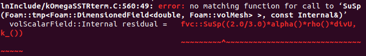

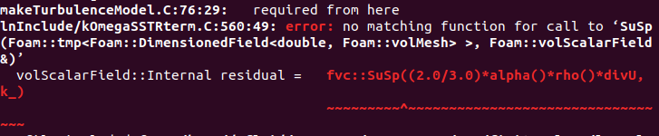

    报错如下,显示SuSp中(2.0/3.0)*alpha()*rho()*divU与 k_类型不一致?我开始以为是SuSp的问题,因为这个代表根据rho的正负决定用隐式还是显式,但是改成Sp, 还是同样的报错,请各位老师指点下迷津~:135:
    在 中回复了 fangyuanaza 最后由 编辑
    @fangyuanaza 用k_()试试?
    F 1 条回复 最后回复
  • F 离线
    F 离线
    fangyuanaza
    @李东岳 谢谢李老师一早就回复学生! 改成k_()还是报一样的错误:
    @fangyuanaza 去掉fvc::Susp试试?

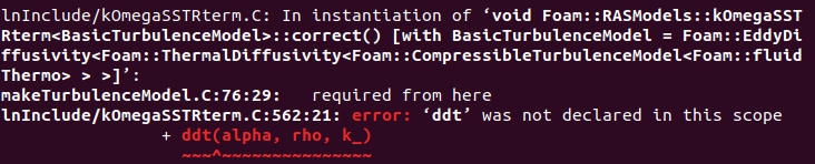

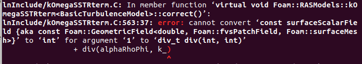

    @李东岳 李老师好~ 这样的话((2.0/3.0)*alpha()*rho()*divU, k_()) + (alpha()*rho()*epsilonByk(F1, F23), k_) 不报错啦,但是后面的ddt(alphat, rho, k_) 去掉fvc::,就不能用ddt来进行对时间的求导了,后面的div(alphaRhoPhi, k_)也会报错:

    @李东岳 这是我在V 2.4.0上的做法,思路是一样的,就是方程变显示,左右相减,只是V7中湍动能方程更复杂一点,以下是V2.4.0编译成功的写法:

    @fangyuanaza 我知道什么原因了,以tke方程第一项为例,在OpenFOAM V240版本中,fvc::SuSp(2.0/3.0*rho_*divU, k_) 这里面的量都是volScalarField, 定义rho_与divU的时候也是这样,但是在新版本V7中fvc::SuSp(2.0/3.0*alpha()*rho()*divU, k_) 中,这些量都是内部场的量,没有包含边界数据,改成fvc::SuSp(2.0/3.0*alpha*rho*divU, k_) ,并且divU的定义也从volScalarField::Internel 改成volScalarField, 就可以编译成功。但是这样太麻烦了吧,比如epsilonByk的传入变量也都是volScalarField::Internel形式的,要全部重新定义一边,这样感觉改起来太笨了,请教大家有什么好的改进方式么?从volScalarField::Internal的量,除了重新定义的方法,怎么能改成volScalarField,让显式离散fvc重新能用上,求tke方程残差呢?
