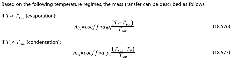

    各位大牛,最近在看手册的时候发现LEE模型中
    描述的公式是质量守恒模型中的源项,并没有考虑能量方程中的潜热,相关的公式也没有给出,就只有一句The source term for the energy equation can be obtained by multiplying the rate of mass transfer by the latent heat.
    但是在相材料性质里,并没有看到有潜热这一性质,所以想问一下各位,lee模型在求解的过程中有没有考虑潜热这一因素,考虑的话潜热是怎么来的。

    @天朝挖煤大学锅炉工
    上面两个方程给的是沸腾和冷凝的质量源项;
    能量源项 其实就是等于 质量源项 乘以 潜热。
    我不知道你在哪里找的相材料性质,潜热这个物性一般查物性的时候都会有。
    你也可以通过手算算出来。从物理化学和热力学里面可以找到潜热的计算方法,一般需要 参考温度,参考温度下的潜热,气液两相的比热容,以及目标温度。

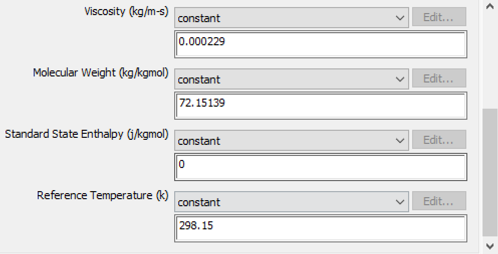

    @学徒陈 感谢您的回复!
    是这样的,我新建的一个材料,材料是从材料库里直接复制现有的出来改的参数,可是在相材料里改参数的时候没有潜热这一项,直有标准状态焓。。
    我看phase change model里潜热是通过标准状态焓计算的,但是lee里没有提这个

    @学徒陈 我也感觉很纳闷。。。据说是气相焓减去液相焓就是潜热,但是只有水是这样的,别的材料根本对不上:136:
    B 1 条回复 最后回复
  • B 离线
    B 离线
    bidax1
    在 中回复了 天朝挖煤大学锅炉工 最后由 编辑
    @天朝挖煤大学锅炉工 老哥 您做出来了嘛 有偿求教FLUENT流动沸腾
    LYHua
    气相焓减去液相焓再乘以分子量就是标准状态焓
