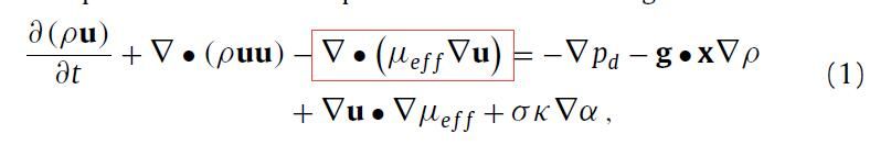

    各位老师好,下图是我推的动量方程, 但是我发现很多文献里面写的并不是这样。
    我推的(忽略表面张力项):
    文献中常见的:
    被我圈出来的这一项为什么不一样呢?是我链式法则用错了吗?
