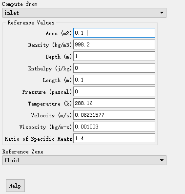

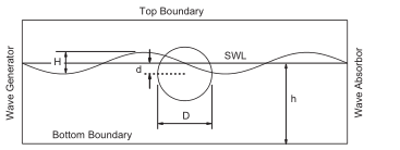

    我想的是监测阻力,参考值里:
    1. 面积是圆柱沿波方向的投影面积
    2. 密度是水的密度 998.2
    3. 长度是圆柱的直径
    4. 速度是compute from 速度入口
    但是我用的是速度边界造波法,入口速度是变化的,这时参考值里的速度选项应该怎么填?

    阻力还是阻力系数?如果是阻力的话,与参考值无关
