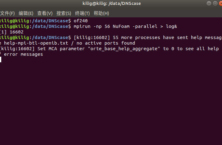

    在服务器上使用OpenFOAM2.4.0上使用编译的DNS求解器并行计算,结果出现了两行信息,但我使用台式机运行的时候没有出现这个。但服务器上求解可以正常进行,并未受到影响。各位大佬,这个是咋回事呢,会对求解啥的造成影响马?
    屏幕截图如下:
    OpenFOAM 入门级小学生
    在 中回复了 冠竹 最后由 李东岳 编辑
    @冠竹 我们自己测试的机架式也有这个问题。感觉是网卡+驱动的问题。后来忙别的事顾不上这个了。不过可以计算。
    如果能计算就忽略吧
