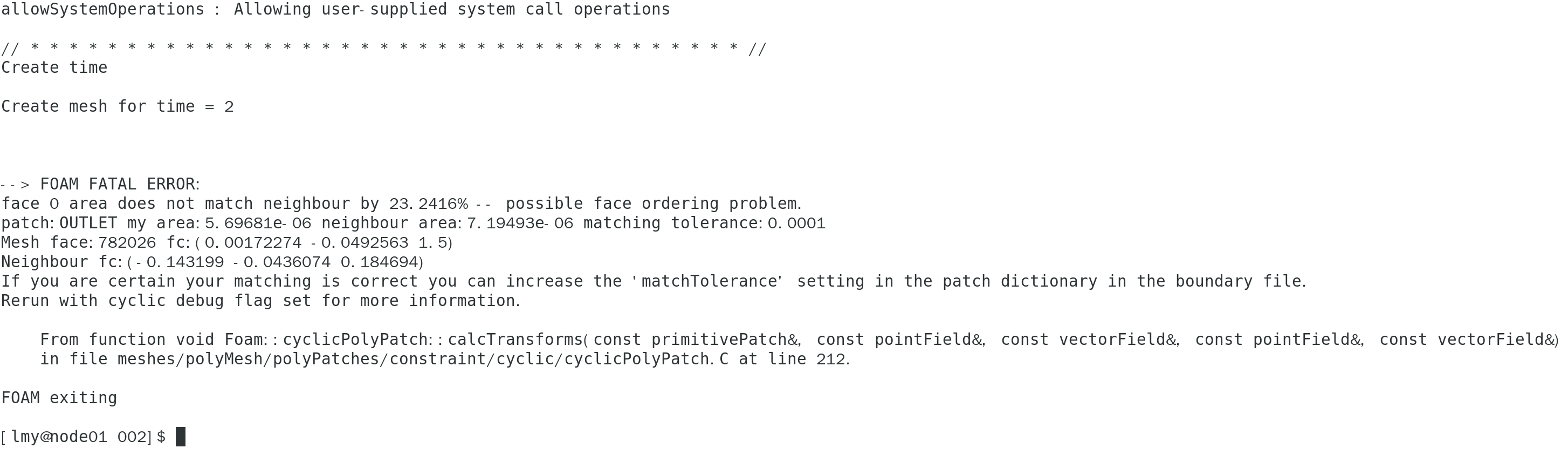

  3. cyclic 边界条件报错
cyclic 边界条件报错
4 帖子 3 发布者 3.6k 浏览
  • 李 离线
    李 离线
    李梦瑶
    在 中回复了 李梦瑶 最后由 编辑
    @李梦瑶 cyclic网格化的不太好。在你的boundary里面,把matchTolerance增加到1试试。

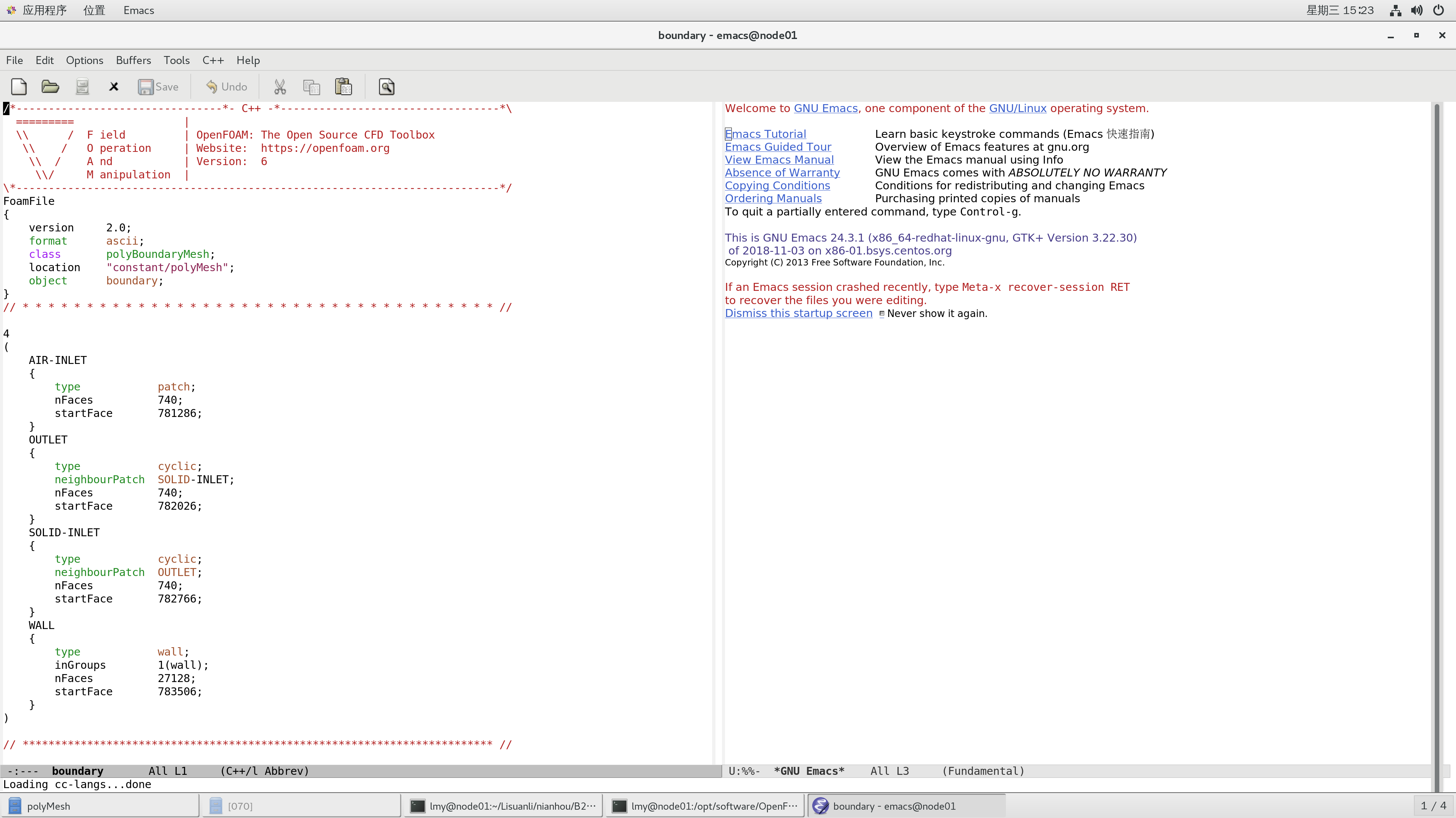

    李 Z 2 条回复 最后回复
  • 李 离线
    李 离线
    李梦瑶
    zhouxu
    @李梦瑶 可以用cyclicAMI边界试试,或者用blockMeshDict画网格,pointwise画出的网格有时候用cyclic也行,icem的网格很难成功
