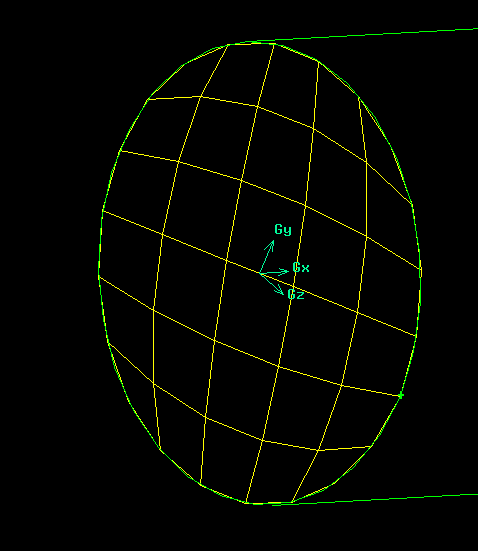

  4. 这个网格时间步长0.01s有提升空间么
这个网格时间步长0.01s有提升空间么

    直径4米,用interFoam
    shrine
    圆柱体,这是圆截面

    @shrine 对于圆柱体来说,推荐使用O型网格。楼主现在使用的网格,质量目测不高

    @cresendo 太感谢了。我赶紧试试
