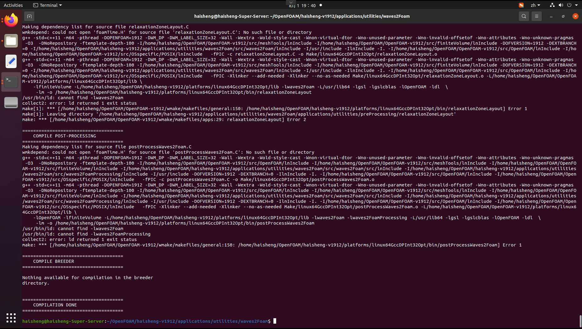

    另外再问一个问题,我在用动网格计算浮体在规则波下响应的时候,在空水槽中测的波浪是稳定的没问题的,加上浮体之后波高随时间衰减,请问有人知道是什么原因吗

    @卡洛 库没编译上

    @李东岳 李老师,这个就是按照您的步骤安装的,我之前装过好多次都没问题,我把1912重新装也不行

    问题解决了,gcc版本过低导致库编译不出来

    @卡洛 你好 可以分享下 你编译时的gfortran gsl git 和svn对应的版本么? 我也是卡了很久不知道该怎么解决。。。 非常感谢

    @卡洛 你好 请问gcc使用的哪个版本呀?

    @GenhouSUN 两台电脑,一个是9.5.0,一个是9.4.0。而且我别的版本安装不上,只在OpenFOAM-v1912版本上用,waves2Foam是2137版本
