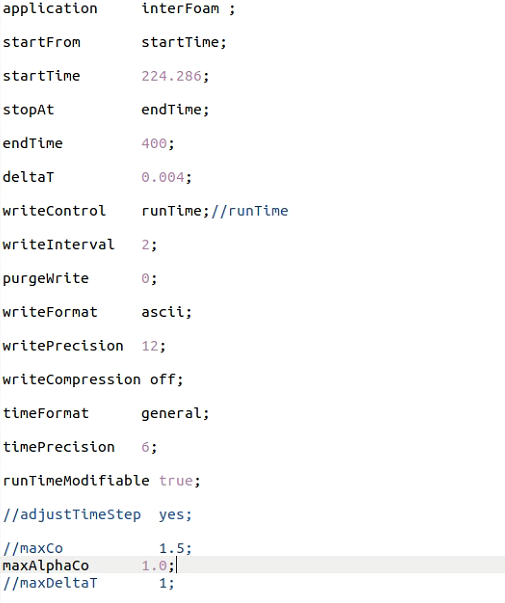

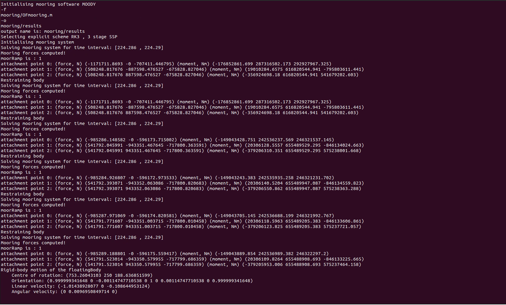

    终端一直卡在224.29s不往下计算,停了之后从最近的时间步接着算还是会卡在224.29s,调成可调节步长能算过去,但还是每隔几个小时就卡一次微信图片_20210811110819.png 微信图片_20210811110813.png 请问有大佬知道这是什么情况吗
