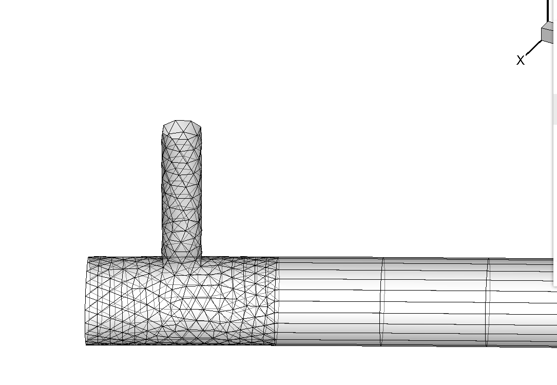

    用interFoam,发散
    有什么好办法吗
    在 中回复了 shrine 最后由 编辑
    提高网格质量 网格质量太差了
    S 2 条回复 最后回复
    shrine
    @李东岳 李老师可不可以给个圆形管的例子,学习一下往哪个方向提高
    shrine
    在 中回复了 李东岳 最后由 shrine 编辑
    @李东岳 这种圆形的三通用gambit好像画不出六面体网格,不知道有什么好的解决方法。
    在 中回复了 shrine 最后由 李东岳 编辑
    @shrine 参考下这个网格 gambit太老了 换个ICEM啥的吧 或者你这个用snappyHexMesh也行
    http://dyfluid.com/rhoPimpleFoam.html 最后一个算例
    S 1 条回复 最后回复
    shrine
    @李东岳 不光是圆管三通这么简单,有20几公里长,有进水池,方管圆管过渡啥的,用snappyHexMesh这个画图是不是工作量太大?可不可以从什么导进去,然后再用这个命令生成网格?
    @shrine snappyHexMesh干这个正合适啊 你可以先不用blockMesh生成背景网格 先用商软生成背景网格导进去 再用snappyHexMesh
