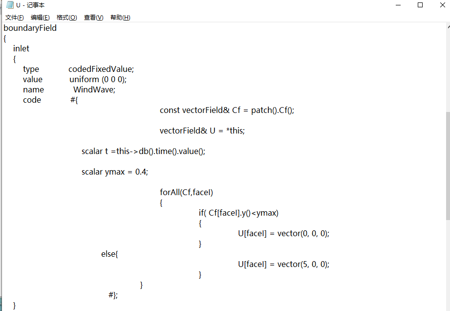

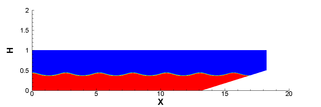

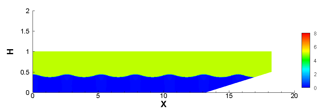

    @李东岳 感谢老师的您的回复。我之前用过CodedFixedValue边界,来模拟风,但是与已有的文章验证不上。速度到了出口边界,好像反向了,波面到了后面也不动了。下面三张是我的代码图、速度云图、VOF动图ad32c37d-8223-45fc-8577-fbd26793f2ed-image.png

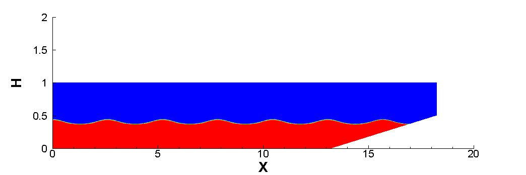

    @李东岳为了比较,我用waves2Foam做了5m风速下的case是能验证上文章的,得到是下面这两张。02cwu-05tpy.gif 8luce-pbfnf.gif

    @lgy 等于你是用codedFixedValue要自行造波吧?你的alpha呢,普通边界条件?你植入的codedFixedValue的速度代码看起来很简单啊不像造波模型,跟你wave2foam那个算法一样么?

    @李东岳 造波模块还是用的waves2Foam,因为我水深是0.4,所以我用了if语句来判定气相速度的输入。因为waves2Foam输入的风是定值,所以我想通过codedFixvalue来实现非定常风的输入。两个case的唯一的差别就在于,第一个case使用了codedfixvalue边界改了U,waveProperties没有输入风速。第二个case,waveProperties输入了风速。其他的算法、求解器都是一样的:135:

    @lgy
    wave2foam中造波边界条件应该是waveVelocity+waveAlpha,但是你现在用自己写的codedFixedValue替代waveVelocity,其中并没有给定水相中的速度。所以你现在相当于只有边界处利用waveAlpha给定了液面抬升,但是并没有速度维持其传播。
    可以尝试将入口边界分成inlet_water+inlet_air,其中对inlet_air利用自己写的边界条件,但是这种方法比较粗糙。所以还是建议对wave2foam的源码进行修改

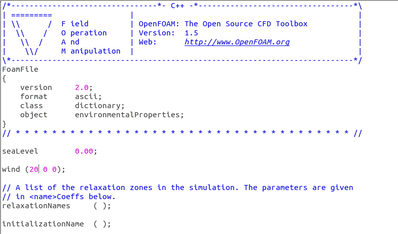

    jlx
    在 中回复了 LGY 最后由 编辑
    您能帮我看看这样设置对么,我感觉是不是设错了,因为我算出来波面没有任何反应
    L 1 条回复 最后回复
    LGY
    在 中回复了 jlx 最后由 编辑
    @jlx sealevel是水面高度,你给了个0,那你的模型里不就只有风在吹,一滴水也么得(新手理解)

    在 中回复了 LGY 最后由 编辑
    #17
    @lgy 而且你的波参数也没设置呀
