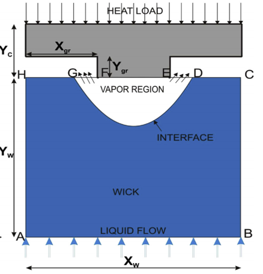

    模型是热管中的一个小单元,上部加热,毛细芯内发生蒸发现象。我现在遇到的问题是设置边界条件,只会物理层面,但在openfoam中总是很难把边界条件用对。
    底部规定为入口,允许液体流入进行补充,气液相自由出去,压力为1e5;
    HF/EC为出口,没有流入,只有气体流出;
    前后为empty;左右两边为对称面。
    麻烦各位老师帮忙看一下~

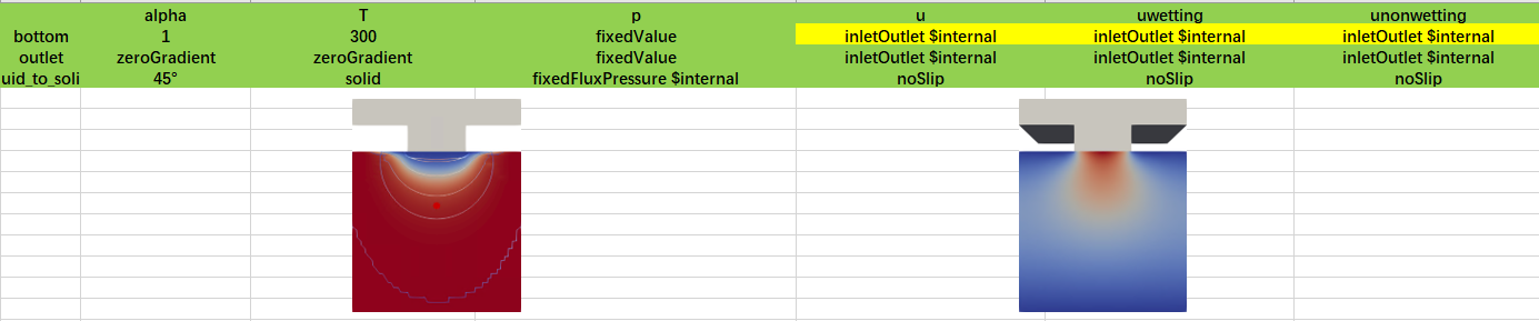

    我也尝试了其他的边界条件,只有这个运行出来的结果是最接近现实的,但是他的出口压力边界我设置的是固定值
